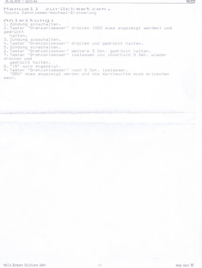

BeitragVerfasst am: 04.06.2010 19:27:09    Titel:
probier das mal bitte

BeitragVerfasst am: 04.06.2010 19:46:13    Titel: Zahnriemen
Vielen Dank, aber leider hat der HZJ 80 keinen Drehzahlmesser.

wieviel knöpfe hast denn??

Es gab mal autos da mußte man hinterm tacho ne schraube raus drehen und an andrer stelle wieder reindrehen. jetzt frag mich abba nicht ob des da so ist. mit den tasten drücken würd ich erstmal ausprobieren. kaputt kann ja nix gehen.

BeitragVerfasst am: 09.06.2010 10:12:05    Titel:
Haui,
klar hab ich ein schlechtes Gewissen, weil ich dir die Betriebsanleitung immer noch nicht zugesandt habe, allein es fehlt mir an den Kopiermöglichkeiten und der Zeit mich ins Copycenter zu stellen.
Aber nun zu deiner Frage:
Am Tacho hast du den Knopf zum Zurückstellen des Tageskilometerzählers. Daneben ist noch ein kleines verstopftes Loch. Nimm den Stopfen raus und du kannst mit einem dünnen Gegenstand (Kugelschreibermiene etc) hinein und drücken. Dann geht die Lampe aus.

1. zündung ein, dann auf gesamtkilometer einstellen
2. zündung aus und den umstellknopf drücken und halten
3. knopf gedrückt halten und zündung ein, knopf weiter ca. 10
sekunden gedrückt halten
4. knopf kurz drücken, dann müsste eine 15 in der kilometeranzeige
stehen
5. durch drücken des knopfes auf die gewünschte laufleistung ein-
stellen (10 = für 100.000 km, 11 = 110.000 km usw)
6. knopf nochmals für mindestens 10 sekunden halten, danach noch
einmal kurz drücken und die gesamtlaufleistung müsste wieder
auf dem tach erscheinen.
