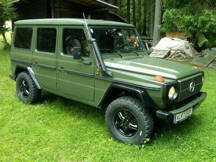

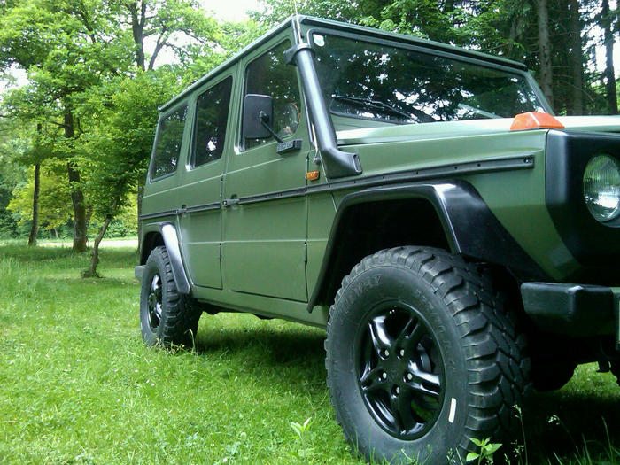

Ich will euch mein neues Spielzeug nicht vorenthalten, jetzt wo er fast fertig ist!!!

Aber nun die Bilder:
Frisch vom Lackierer....
