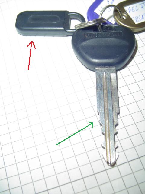

BeitragVerfasst am: 06.05.2010 20:38:09    Titel:
..hier nochmal ein Bild Zwinker
das du siehst, dass es immer noch lieferbar ist bzw. programmiert wird. Supi
hau den Kerlen auf die Finger.. Ja
is mein 3. Ersatzschlüssel:
- is kein Original-Schlüssel (Rohling vom Schlüsseldienst vor Ort). Angefertigt
anhand meinem Haupt-(Original)schlüssels. (Grüner Peil)
- das Wichtigste Supi das er anspringt und läuft Zwinker
besagter neu bzw. nachprogrammierter Transponder der WFS, anhand
meiner Fahrzeug-WERKS-ID. Nur anhand dieser ID (Identifikationsdaten) kann
der Transponder programmiert werden, das es mit den Code passt. (roter Pfeil)

BeitragVerfasst am: 10.05.2010 12:05:15    Titel:
Danke mal fuer eure Hilfe.
Zu dem Herrn der mir das Foto vom Transponder und Schluessel schickte.
Danke mal fuer das schoene Foto, Schluessel kann ich mir unzaehlige machen, haben selbst Schluesseldienst. Transonder ist auch kein Problem, das weiss ich schon.
