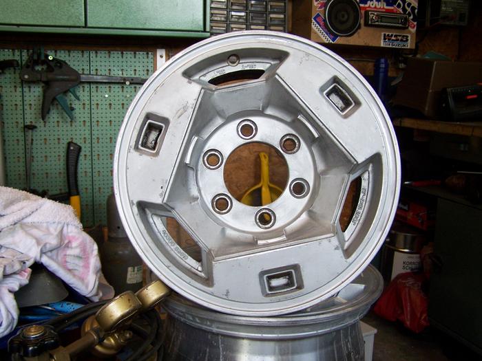

Hallo Leute,
habe mir diese Nissan Felgen zugelegt und möchte sie, wenn ich sie aufgearbeitet habe auf meinen MD 21 montieren.
Nur weiß ich nicht welche Radmuttern ( Kegel-oder Kugelbund:unsure: ) ich dafür brauche ?
Sicher könnt ihr mir da weiter helfen.
Danke schon mal.
Carsten

Wenn ich das so richtig sehe sind das die Nissan Original "Lego-Felgen" vom 1er Terrano V6.
Ich würd eine Mutter direkt bei Nissan ordern, dann hast ein Muster anhand dessen man die restlichen Muttern im Fachhandel bestellen kann (so es sie denn dort gibt).

Hatte auch solche bzw hab die Fegen noch und der TÜVler sagte damals die dürfen da nicht drauf bräuchte gutachten von Nissan.
Aber muss nachschaun glaub hatte Kegelbundmuttern zum anschrauben. Winke Winke

Genau Ja ... wegen der höheren Achslast beim Pickup gegenüber dem TerranoI (für bzw. von dem diese Felgen sind).

In amerikanischen Original Nissan Prospekten tauchen diese Felgen aber auch auf dem Pickup auf. Die haben doch bestimmt nicht ansonsten identische Felgen mit unterschiedlichen Traglasten gebaut/verkauft?!

Wenn es die Felgen dort original auf den Pickup's gegeben hat, dann sollte das sicher auch hier kein Problem sein ...
... ist nur fraglich, ob die über'm Teich die selben Achslasten (bzw. Zuladungen) hatten Unsicher

hat denn jemand eine Ahnung welche Traglast diese Felgen haben, oder finde ich das irgendwo auf den Felgen ?

Wenn Du die Seriennummer der Felgen mal einem TÜV- oder Dekra-Prüfer durchgibst,
sollte der Dir die Traglast der Felge eigentlich nennen können ...
... ansonsten mußt Du mal bei Nissan (Deutschland o. Belgien) nachfragen.
Die Traglast sollte, wenn die Felgen nun auch original auf dem Pickup zu finden waren,
wenigsten 900kg wahrscheinlich eher 925kg (bei 31er Reifen) betragen. Ja
