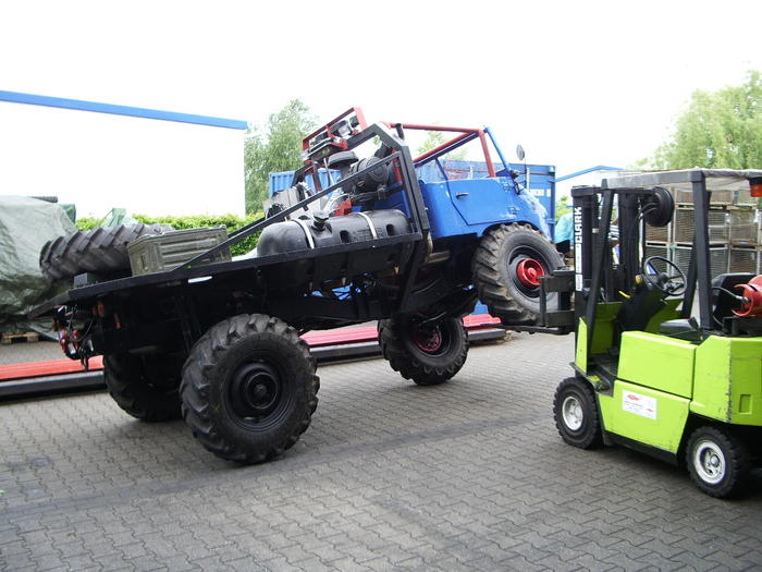

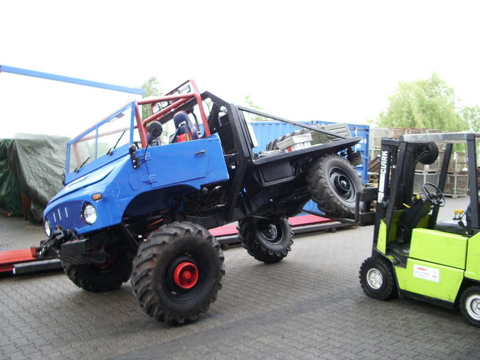

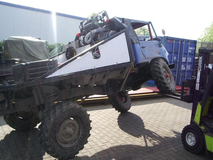

BeitragVerfasst am: 30.05.2010 16:17:54    Titel: Mal die Verschränkbarkeit prüfen
Hi,
was macht man bei dem tollen Wetter?
Einfach am Auto mal testen wie es so mit der verschränkung für den Prolog aussieht.
Und feststellen das die Reifen echt heftig am Haus anschrappen.
Werd mal ganz schnell wieder auf 10,5x20 umsteigen.
Die gemessene höhe liegt so ca. bei 85-95cm bis eine Achse abhebt.
Wie schaut es den bei den Geländewagen mit der Verschränkung aus?

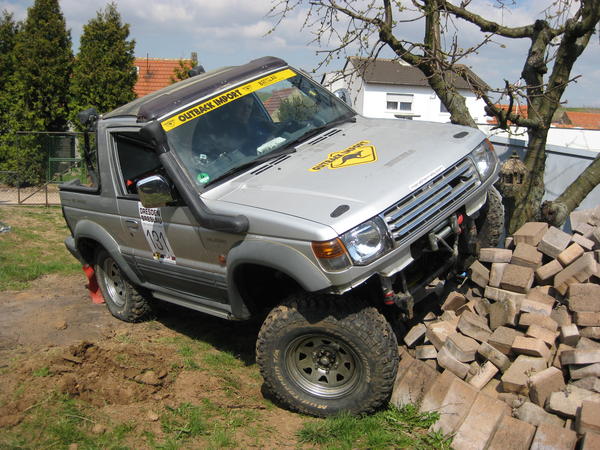

andis69 hat folgendes geschrieben:
http://www.offroad-forum.de/viewtopic.php?t=19857&highlight=
hier kannst du nachsehen wie es bei den anderen geht
Ist schon cool wie die Suzen die Beinchen heben können. Supi

BeitragVerfasst am: 13.06.2010 10:25:03    Titel:
Icht stell mir das ziemlich aufwändig vor, neben jedes Loch auf der Breslau einen Stapler zu stellen.
kornfeld-maschinenbau
Wohnort: Wesel
...und hat diesen Thread vor 5805 Tagen gestartet!
BeitragVerfasst am: 13.06.2010 11:11:41    Titel:
Ganau das ist der Reiz für mich Supi
Tausende Stapler am Start Hau mich, ich bin der Frühling rotfl

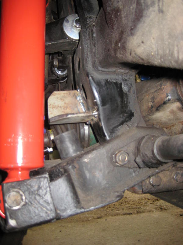

BeitragVerfasst am: 14.06.2010 12:22:40    Titel: Verschränkung
ja das mit der Verschränkung Nee, oder?
sind nicht zurück auf kleinere Reifen. Haben die Verschränkung aber begrenzt:

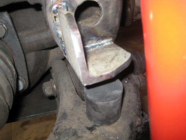

BeitragVerfasst am: 15.06.2010 10:58:13    Titel: Begrenzung
Servus,
ne, keine Bumpstops. Anschlagwinkel auf unterem Lenker. Vielleicht nicht besonders schön, aber effektiv. Im Moment macht mir der Motor mehr Sorgen!
