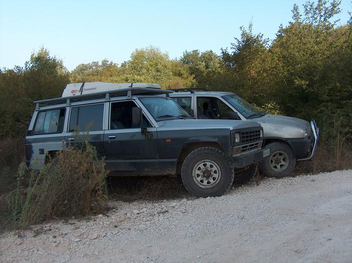

Beim 160er gibst keine Probleme, musste nicht mal was am Tacho machen, der geht jetzt genau YES . Das einzige was ich gemacht habe war den Lenkanschlag etwas rausgedreht, damit der BFG MT nicht an der Karossen angeht. Ich weiß allerdings nicht wie das bei anderen Herstellern aussieht.
Sieht dann so aus
Hab leider grad kein anderes zur Hand
Gruß Michl

Laut vorliegendem Gutachten vom TüV ist der Reifeneintrag 235/85 R16 auf Serienfelge kein Problem. Es bedarf allerdings sehr wohl einer Tachoangleichung, laut dem Gutachten.

wie man hier sehen kann sind 235/85R16 auf dem K260 garkein Problem. Schleifen tut da nix. Freigängigkeit ist zu jeder Zeit gewärleistet. Tachoangleichung war auch nicht nötig. Eine (für Mitglieder kostenlose) Tachoprüfung beim ADAC ergab das der Tacho mit den 235ern sogar deutlich genauer anzeigte als mit den vorher montierten 31ern. Den Wisch mitgenommen zum TÜV und fertig war die Laube.
