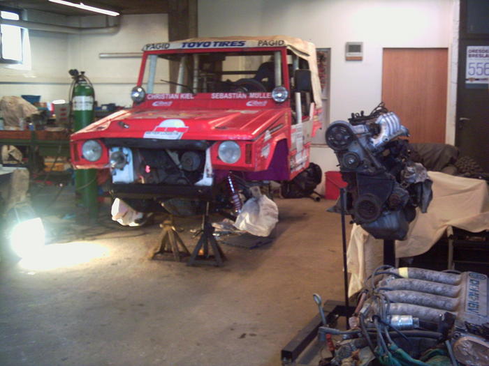

met das ihr denk ich mach garnix :
nen etwas frischeren motor rein.
der alte hat nurnoch 6 bar gedrückt
dämpfer gibt´s auch neu ( nach 3 mal breslau )

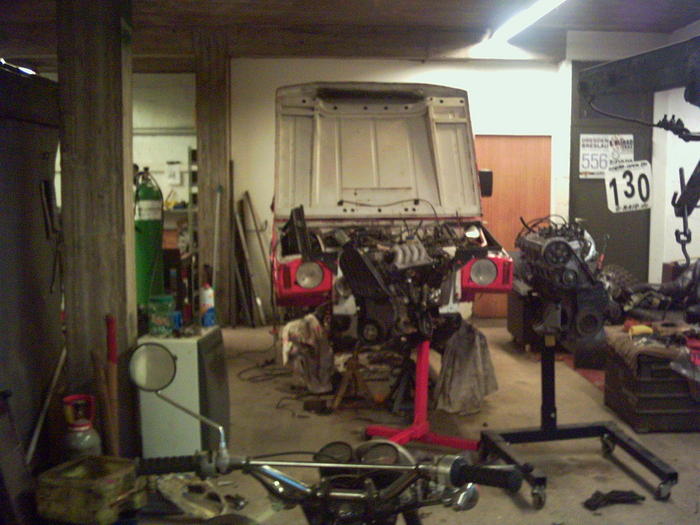

heut: fertig anschließen das ding, bei der suche nach den fehler warum die öldruckanzeige nicht geht, auf ein altes thema gestoßen und umgesetzt
hab dem ding ein entlastungsrelais spendiert, schaltet beim starten alles weg was nicht unbedingt gebraucht wird.
sieht aus wie ein auto........................
rollout montag.

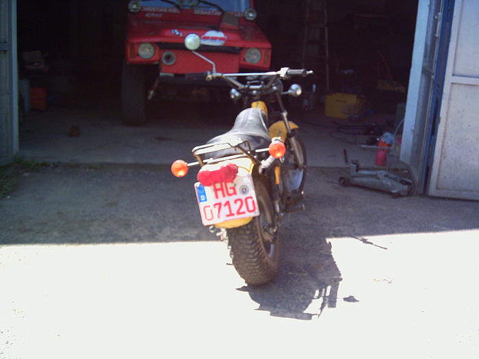

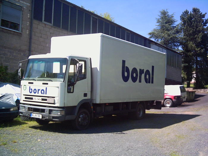

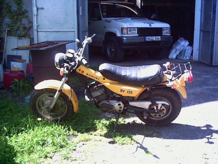

so weil sonst langweilig wird hab ich mir das hier geleistet :
iveco 8,5 tonner ( abgelastet 7,49 t ) mit ladebühne
und die darf auch mit :
suzuki RV 125............................. dusch&klo mobil

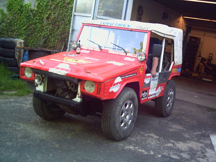

gestern rollout :
vorher gemacht:

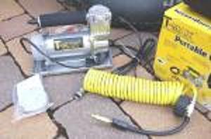

bremsen entlüftet, getriebeentlüftung neu, den neuen kompressor angeschloßen
( mit Relais, zieht echt 20 amp im leerlauf das ding )
lustig............................
mein schraubär passt formschlüssig rein:

Für deinen Kompressor: Wenn du noch ein 100A Schütz brauchst (M8 Schraubanschlüsse), hab' ich noch rumliegen. (Ich schalte damit auch meinen Kompressor, allerdings nur die Boosterpumpe für mehr Luftleistung im Leerlauf. 1000W)

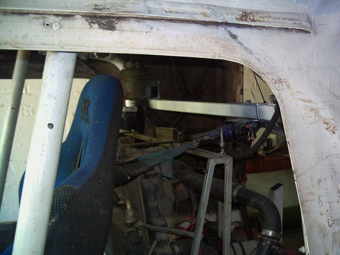

heut gemacht:
bettenbau 1. Teil
operation kuchenblech :
Strebe für die gurt aufnahme neu gemacht:
die alte sah aus weit papi´s gute golfsocken ( 18 löcher ),
die über die jahre so gebohrt worden sind.
bei der gelegenheit gleich ausgleichsbehälter kühlwasser versetzt
und eine ( für mich ) sehr wichtige sache :
todo liste geschrieben.
is für mich ein wichtiger punkt, wenn es sinn macht ne liste zu schreiben.
zeigt mir das es zum ende geht.
nur eine DIN A4, ca 30 punkte..................... sehr gut.
morgen nur aufraümen.
@ hugo : ich hab mir heut morgen deinen umbau mal angeguckt Respekt Respekt Respekt
jaja ich glaub ich bin mit der ilse ziehmlich weit was umbauten angeht.

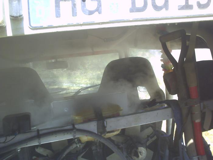

hast du einen schutz zwischen dir um dem kühler? Unsicher
iltisdoktor
Wohnort: Friedrichsdorf
...und hat diesen Thread vor 5924 Tagen gestartet!
BeitragVerfasst am: 05.06.2010 18:47:14    Titel:
nöö, hab auch keine angst deswegen, hoch nie temp probleme gehabt.
bevor das ding dicke backen macht is eh alles vorbei.

hier sieht man die abdeckung vom ausgleichsbehälter.
der sitzt jetzt weiter seitlich
