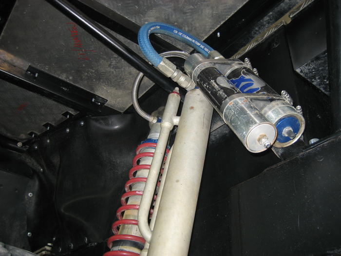

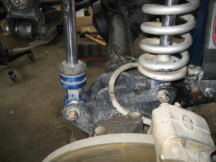

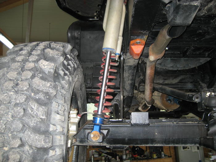

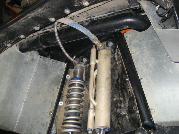

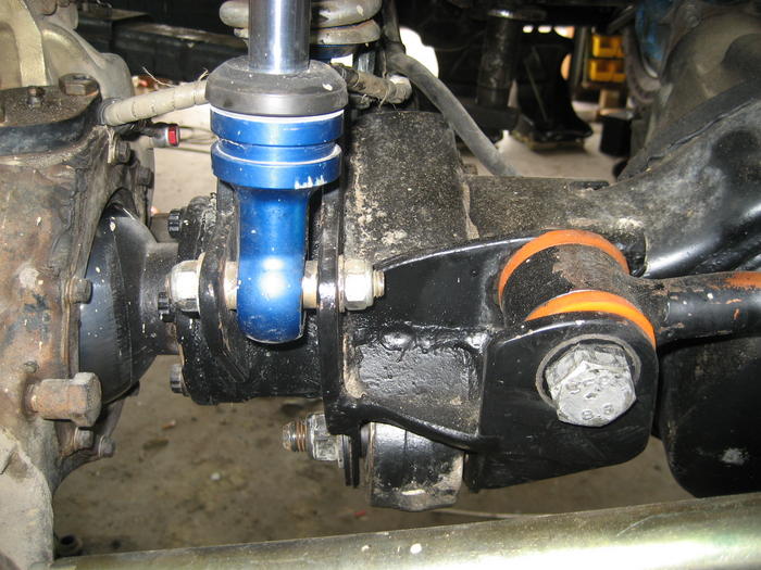

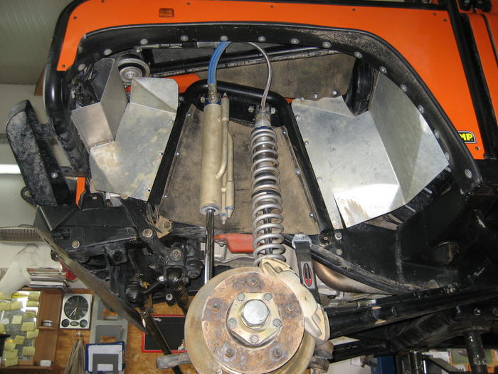

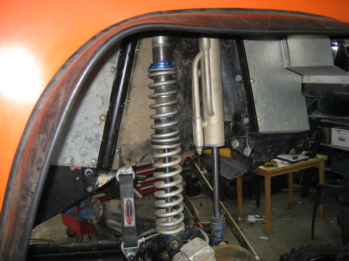

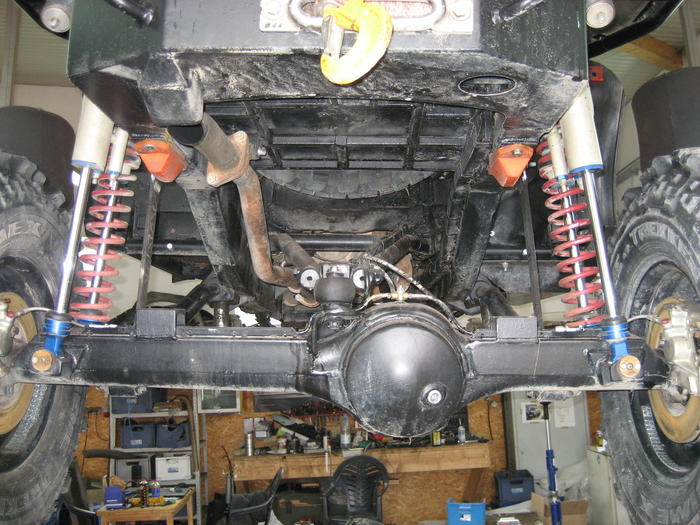

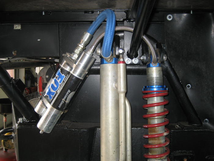

so ,wo grad zeit ist ein paar bilder von der dämpferaufnahme an der vorderachse.
ich glaub aber eh das am anfang der story auch ein paar bilder davon drinn sind.
die aufnahme für die dämpfer unten an der vorderachse würde ich heite auch anderes machen ,besser wärs wenn die gelenke nicht parallel zur fahrtrichtung sondern 90 grad verdreht dazu stehen würden . der weg den die kugelgelenke machen können ist doch recht knapp und beim verschränken geht sichs SEHR knapp aus.
gruss ,michi.
