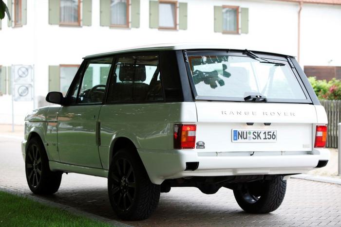

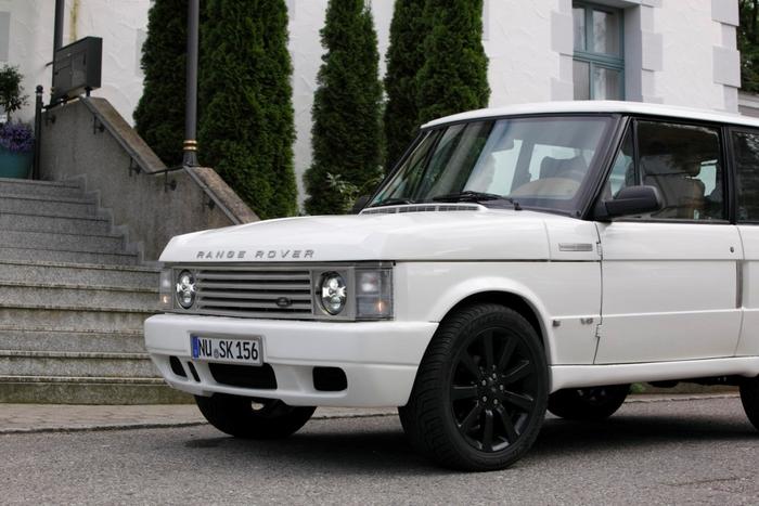

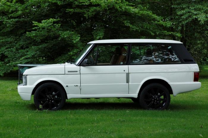

Technische Fakten:
RRC mit 4.6L V8 Bosch-motronik modifiziert auf 210kw
EuroIII mit grüner Plakette
High-torque automatikgetriebe ZF 4HP24 (torquelimit 500 ft/lbs)
Anbauteile aus geschliffenem Edelstahl, Bodykit aus Carbon/Kevlar
unzählige Stunden Arbeit bis tief in die Nacht und ohne meinen mitarbeiter "Alex Dezent" wäre "Sally" nicht rechtzeitig fertig geworden. DANKE!!!
Fährt sich einfach nur geil YES

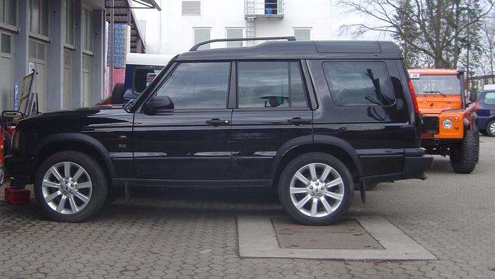

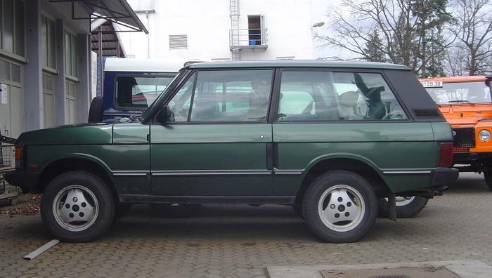

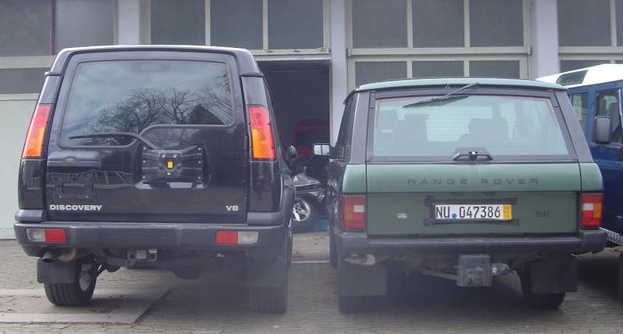

Sally ist letztendlich ein DiscoII mit geändertem Karosserieaufbau.
also DiscoII bis auf die Bodenplatte abgeschnitten, Spritzwand, Amaturenbrett, A-Säule vordere Innenkotflügel drangelassen und dann die RRC Karosserie angepasst
Der Teufel lag im Detail (Elektronik-Superlock bspw.)
Mit der DII Bodengruppe war es möglich die 3 3-Punktgurte in der 2. sitzreihe zu erhalten, sowas gabs beim RRC nicht.
Ziel war es einen klassischen und vorallem ZEITLOSEN Wagen (SUV) zu erschaffen, so wie ich es gern sehen würde wenn meine Frau ihn fährt.
Eine Anhängerkupplung wird es für dieses Auto nicht geben für kein Geld der Welt! obwohl 3,5T eingetragen sind, aber 650kg Zuladung reichen selbst für die geräumigste Handtasche für die Frau von Welt Winke Winke
