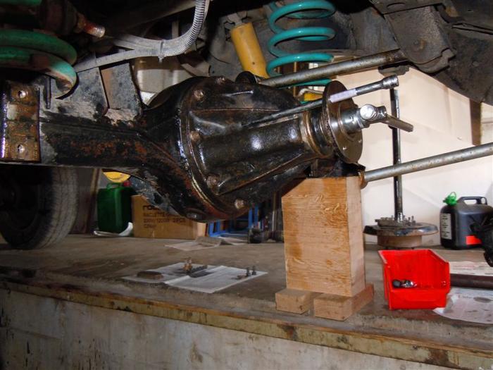

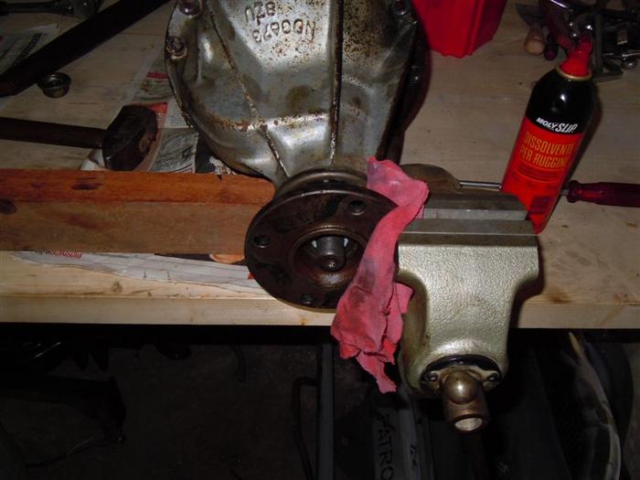

Gestern hab ich nun entlich mein kratzendes Diff ausgebaut, um dies durch dass, der Schlachtsau zu ersetzen!
So stellte ich den Weissen vor die Schlachtsau und es konnte beginnen!

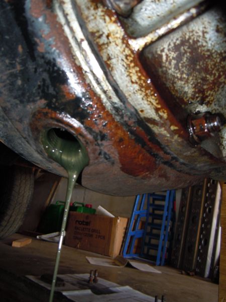

Das Difföl war nicht mehr in seiner origanlen neongrünen Farbe, sondern neu Metaliser...

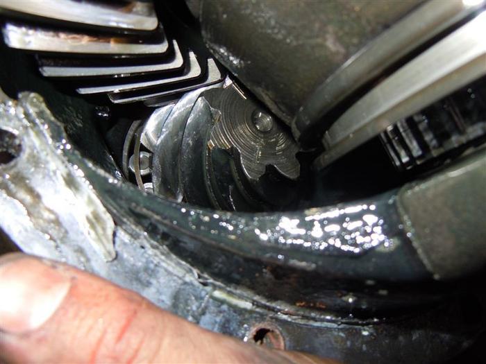

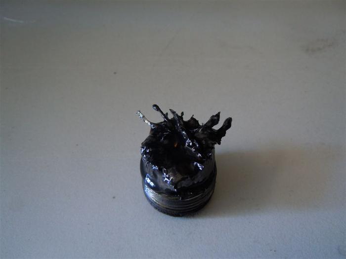

Zudem hatte es an der Ablassschraube 1cm lange Metalspähne, ber nicht mehr soviele, wie damalis in Afrika, wo ich das Öl gewechselt hatte -Reisebericht von Desertcruiser...

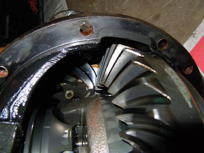

Als ich das Diff ausgebaut hatte, war ich erstaunt, das der Verschleis nicht mehr viel grösser war, seit den letzten 8000km, als ich das Diff in Marokko ausbauen leis.

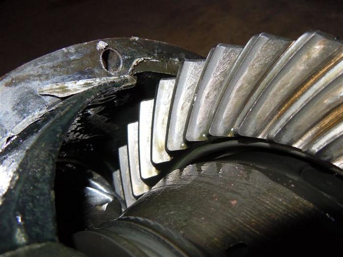

Das Kegelrad ist um rund 2mm dünner an den Zähnen und am Tellerrad hat es mahlspuren, die unschön ausschauen.

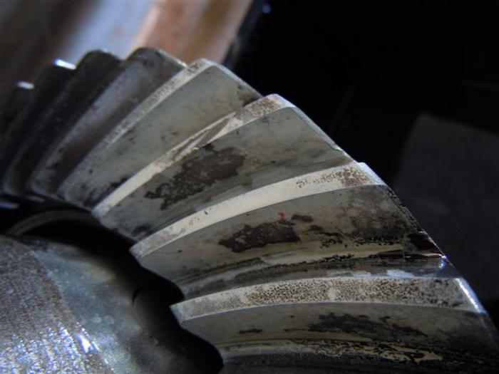

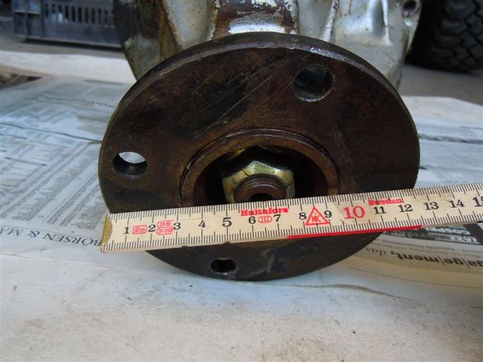

Und zum Vergeleich das "neue" Diff
Ich hatte schon im Voraus den bösen Verdacht, dass das Teller, auf dem die Kardanwelle aufgeschraubt wird nicht identisch sind.. So wars dann auch.
Dies ist das des Geschlachteten
Und dies ist von dem Weissen

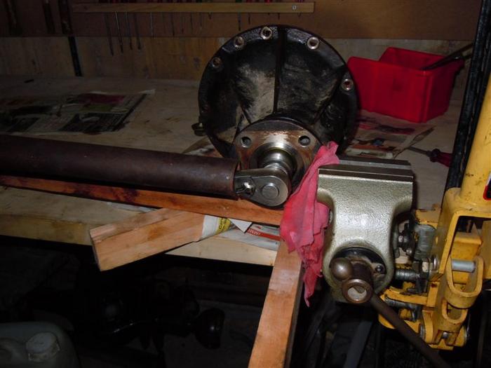

So versuchte ich die Schraube zu lösen, welche das Kegelrad befestigt und zudem das Übergangsstück..
Bei dem defekten ging das ohne grösseren Kraftakt!
Beim anderen stemmte ich mich mit vollem Gewicht auf dem 50cm langen Hebel, bis sich der Schraubstock aus dem Tisch begann zu lösen und den High Lift stellte ich noch unten an, um das Tischblatt zu stabiliseren..
Es bewegte sich keinen mm.

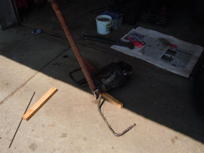

So schweisste ich kurzerhand den Stabi der armen Sau an das Teller, welches ich ja sowieso nicht mehr benötige und Derertcruiser -der Retter- brachte ein 2 Meter langes Eisenrohr.
Als ich mich dann bei dieser Konstruktion mit vollem Gewicht ins Zeugs drückte, begann es zögerlich zu knaarzen an und die Schraube löste sich..
-Ist dies normal, dass man Blut schwitzen muss um diese Mutter zu lösen?

BeitragVerfasst am: 06.06.2010 21:47:02    Titel:
Ich hoffe das du damit noch lange Freude hast und beziehe dich in meine Gebete ein!
Habt ihr ins WHB geschaut?
Wenn du den Flansch wechselst ist die innenliegende Schrumpfbüchse zu wechseln und das Losbrechmoment mit der Federzugwage wieder einzustellen. Einfach festschrauben ist absoluter Mist und Pfusch! Tut mir wirklich leid, aber wenn du keinen Ärger willst, solltest du da nochmal rann.
Als Halterung für den Flansch nimmt man normal ein Flacheisen, bohrt 2 Löcher in der Größe vom Flanschlochbild und schraube es an den Flansch. 60x10 ist eine gute Größe. Durch das Schweißen ist er mit Sicherheit nicht mehr plan und könnte die Gabel der Kardanwelle die aus geschmiedeten Stahl besteht beschädigen oder verziehen.
Dein knacken kann daher von so einigen Teilen stammen.
BeitragVerfasst am: 07.06.2010 17:37:40    Titel:
Korrigiere mich!
Beim Patrol ist nur ein Abstandstück mit beilagscheiben verbaut und nicht ein Schrumpfbüchse. Bei der 2. Variante wird über das Anzugsdrehmoment der Flanschschraube das Lagerspiel eingestellt.
Da der Patrol das nicht hat, solltes du keine Probleme bekommen.
Ich freu mich das ich daneben lag! So sparst du dir die Arbeit.
Bin beim Diff sehr vorsichtig geworden. Hatte da einfach zu viele Schäden.
BeitragVerfasst am: 07.06.2010 17:46:37    Titel:
Wollte ich gestern schon schreiben Thorsten, daß es da keine Stauchhülsen gibt.
Hab nämlich extra nachgeguckt, als ich die Simmerringe von Vorder- u. Hinterachse neu gemacht habe Heiligenschein
Gruß Andreas

I
Gerade bezüglich der Flansche;
Wie ich mit dem Meter zeigen wollte, hatte das "neue" Diff einen kleineren Flansch!
Dies brauche ich ja nicht und deshalb konnte ich dort auch was anschweissen!!
Am anderen hät ich das nie no gelöst!!!
