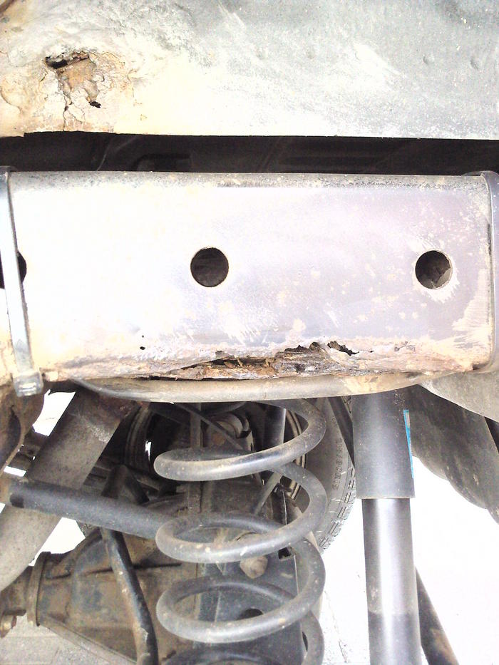

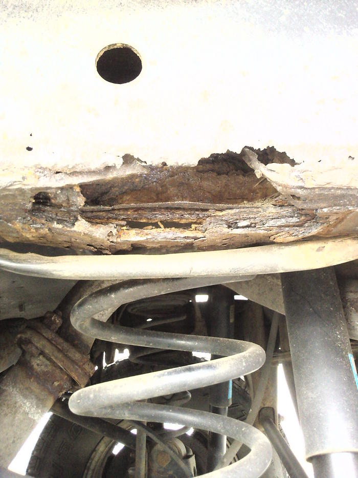

Hallo Leute nun habe ich mir einen 2,7 TD Ford Maverick geholt und der Rahmen entpuppt sich als Sieb an den Hinteren Federaufnahmen.
Hier mal die Bilder ist auf beiden Seiten Gleich schlimm.
Nun meine Fragen kann mann ds Reparieren und wenn ja wie. Ist jemand von euch in der Lage da ein U Profil??? rüber zulegen sodaß ich damit auch beim Tüv durchkomme?
Oder macht es sinn ein neuen Rahmen zu besorgen und entweder alles umbauen oder den alten hinten ab Schneiden und vom anderen anschweisen?
Sorry wenn ich so dumm frage aber ich habe kein Plan von Karosserie Arbeiten.

also für mich schaut das nach nem fass ohne boden aus. als ehemaliger opelfahrer weissich das wenn es mal irgendwo so ausschaut dann kommen immer weitere stellen nach und in n paar jahren besteht dein rahmen nurnoch aus reperaturblechen.
sowit ich weis kann man sowas zwar reparieren, aber mit einem einfach blecht drüberhauen ist das nicht getan da es drunte weiter rosten kann und vermutlich auch tut. das befallene stück sollte rausgetrennt werden und komplett ersetzt werden. jenachdem muss man das dann aber auf einer richtbank zusammenbrutzeln.
jenachdem wie arg die durchrostung ist und wenn du keinen direkt an der hand hast der das "nebenbei" richtenkann ist es wohl günstiger sich nen neuen rahnem zuzulegen und alles umzubauen. hast du nen 3 oder 5 türer?

Ist ein 3 Türer der Technisch sehr gut da steht Abtrenne und neuen Rahmen anschweisen habe ich auch schon Überlegt.

ich würd ihn zurückbringen, der aufwand einer legalen und sauberen arbeit ist meiner meinung nach zu gross im verhältnis zum fahrzeugwert.

wie weit ist der rost am rest des rahmens fortgeschritten? ist es nur die eine stelle die so mistig ausschaut oder gibts da nochmehr? evtl kannich die mit nem rahmenstück aushelfen. allerdings muss ich erst gucken in wieweit der rahmen ok ist. bin grad dabei nen terrano2 bj 93 zuschlachten der nachweislich ca 50tkm rally kilometer auf den achsen hat

Auto zurückbringen, so weh es tut! Dat is wie oben scho erwähnt nen Fass ohne Boden! Für das Geld dasd dann da reinsteckst kriegst auch nen vernünftigen.
