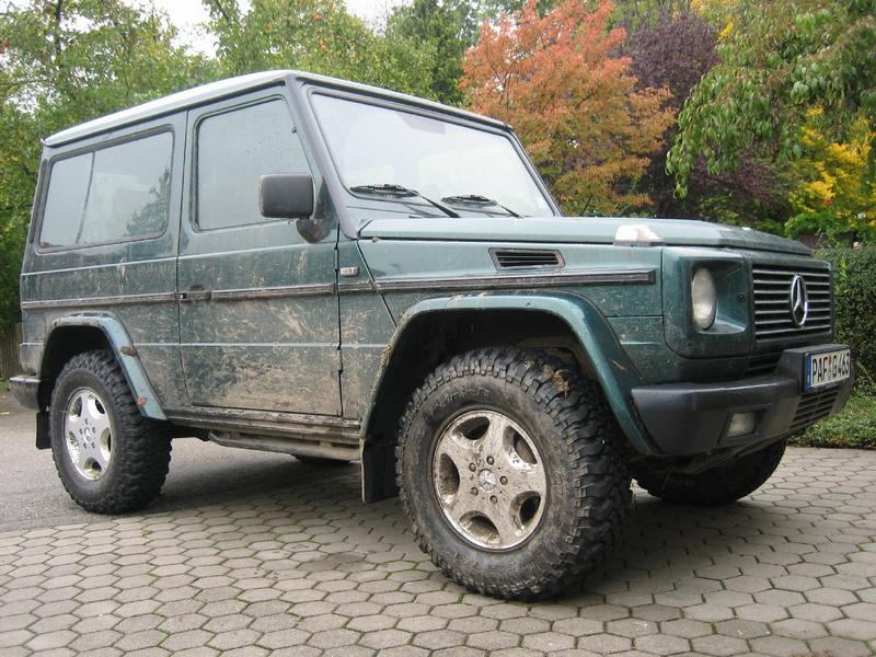

Hallo Frank,
so sieht das aus:
7,5x16 mit 265/75-16 BFG MT mit Serienfedern:
That’s quite enough!
Der Hirschauer
ZJeeper
1. T4 Bulli 1999
2. Skoda Citigo
3. Moto Guzzi LMIII 1983
BeitragVerfasst am: 14.10.2010 14:47:46    Titel:
Hirschauer hat folgendes geschrieben:
Perfekt, sogar Typ und Farbe stimmen!
Nur meiner ist ein Viertürer...
Danke!
Gruß Frank
