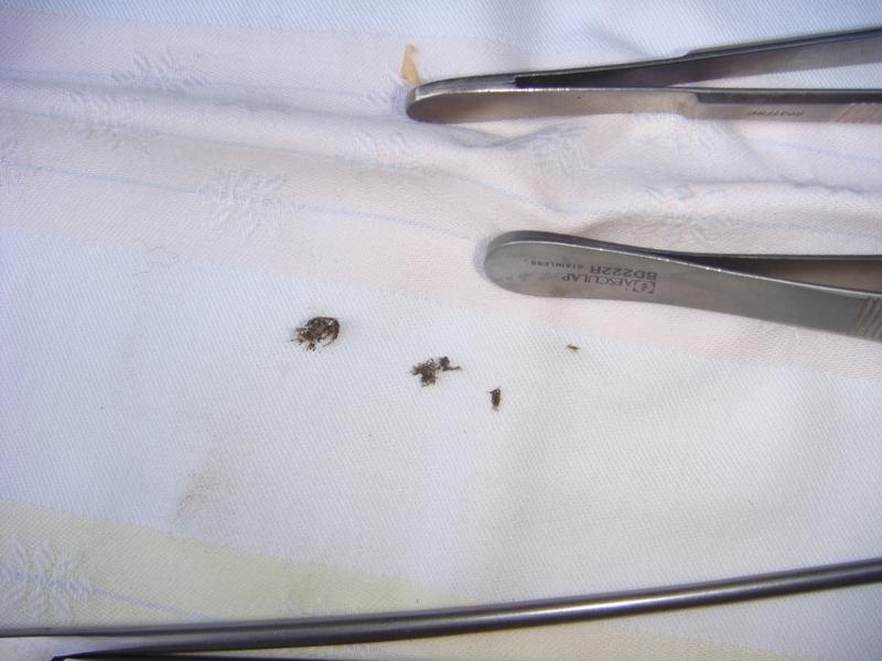

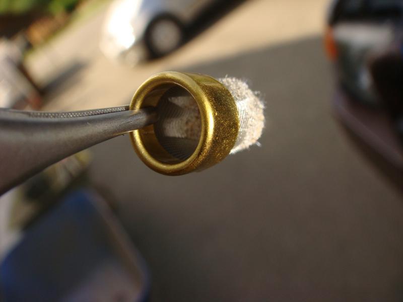

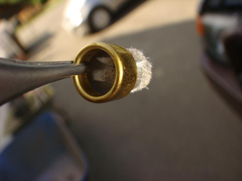

Hab grad mal den Vorfilter der ESP rausgenommen und siehe da war halb voll Dreck:
Fragt sich nur wie da diese "Fäden" reinkommen können.
Denn des Sieb ist direkt an der ESP nach dem Kraftstofffilter
Gruß, der Bärtige

BeitragVerfasst am: 12.06.2010 11:13:11    Titel:
Hat sich ja gelohnt das rauszubauen, ist schon ordentlich was drin.
Gruß Andreas

bestehen die Kraftstoff-Filter nicht sogar zum Teil aus so Gewebegedöns?

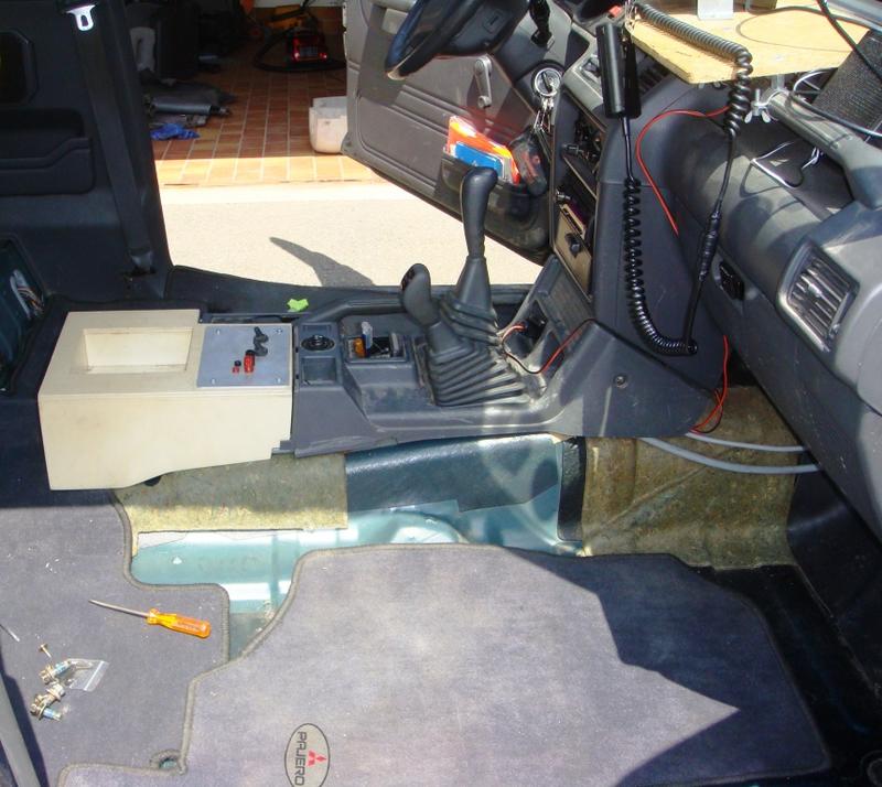

Weitere Bilder:

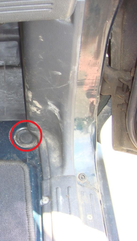

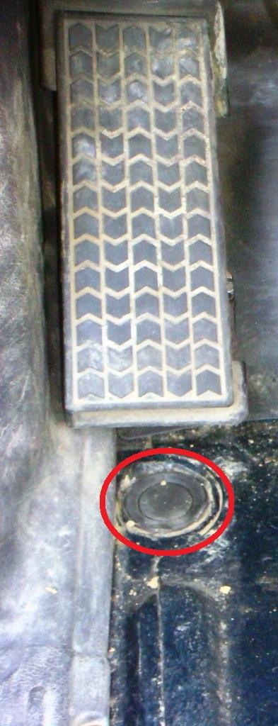

Kann mir jemand sagen ob der Holraum unter diesen beiden Stopfen nach aussen führt?

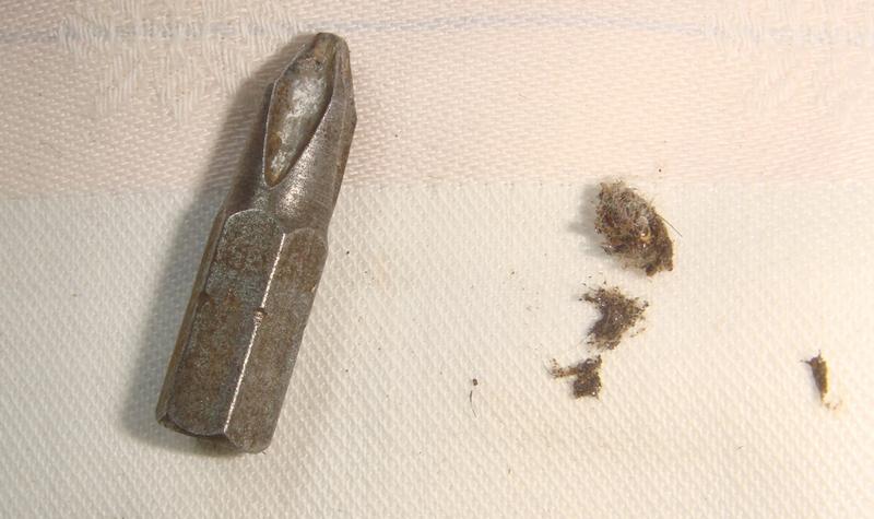

Hier ein Vergleichsbild Dreck / Standartbit
Ahja bevor jemand fragt der Orignalteppioch bleibt wohl draußen, drunter hält sich nämlich nur Wasser und Modder Hau mich, ich bin der Frühling

Grüß dich!
Geh stark davon aus, dass des Ablaufstopseln san, die ins Freie gehen.
Schau doch einfach unters Auto! Zwinker
Der Originalteppich schützt aber gut vor Lackabnutzung! Ich würd den lassen...

Hab die Stopseln shcon heraussen ghabt aber keinen Ablauf gfunden, nur nen haufen sand Hau mich, ich bin der Frühling
Naja der Teppich bleibt draussen elg mit Fußmatten rein die kamma wenns nass sind oder dreckig einfacher reinigen oder trocknen Ja

Gut möglich, dass du durch die Abläufe genau über'm Rahmen raus kommst, und darauf der Sand liegt. Smoke
Das "Fußmatte-direkt-auf-Lack-Prinzip" hat sich bei mir leider nicht bewährt.
Durch die Matte hat der Sand nur noch mehr Fläche, unter der er scheuern kann. Unsicher

die Stopfen bzw. die Abläufe führen über "Umwege" nach draussen..
kannste mit dem Gartenschlauch spülen, dann geht auch der Modder da raus und alles läuft wieder schön ab und es gammelt nichts in den versteckten Ecken.. Supi
wenn alles abgetrocknet ist sprühste da mal bissel Hohlraumwachs in die Löcher rein... Supi leg aber einen alten Umzugskarton unter die Schweller..das Wachs kommt aus alles Ritzen, so lange es noch flüssig is. Winke Winke

zu der Sache mit den Fußmatten hab da drunter noch irgend ne Beshcichtung ab Werk is ca 3 mm dick also reibts nicht direkt aufm Lack Winke Winke
Mit dem Spülen des werd ich die nächsten tage mal machen hab kein Wachs da und so Unsicher

BeitragVerfasst am: 12.06.2010 16:13:06    Titel: Stopfen
Also es müsste mich schon sehr wundern, wenn unter den Stopfen nicht die Schrauben von der Rahmenaufnahme sind. Genau da drunter müsste von vorne gezählt die zweite Auflage der Karrosse sein. Hau mich, ich bin der Frühling

Ja, die is da drunter, nur muss irgendwo ne Öffnung sein weil über der Schraube ne Sandbank ist Obskur
Zur Testfahrt, fährt sich schon spritziger, aber nach oben fehlt ihm immer noch ein bischen Leistung. Werd die Tage mal den Ladedruck kontrollieren.

BeitragVerfasst am: 12.06.2010 16:16:13    Titel: Re: Stopfen
TomTom hat folgendes geschrieben:
denke ich auch Zwinker
und bissel weiter hinten, sieht man nicht gut durch das Loch (Stopfen) müsste dann ein Ablaufloch sein Grins

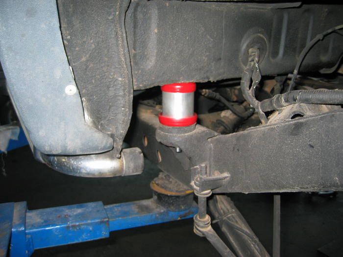

BeitragVerfasst am: 12.06.2010 16:18:08    Titel:
Ansicht von außen:

BeitragVerfasst am: 12.06.2010 16:22:15    Titel:
Ja, des is aber der hintere Ja
Vorne liegt die Karosse da auf nem "Arm" auf. Aber des Ablaufloch hab ich noch ned gfunden, aber irgendwo muss ne Öffnung sien wiel an haufen Sand und Dreck drinnen is Hau mich, ich bin der Frühling
