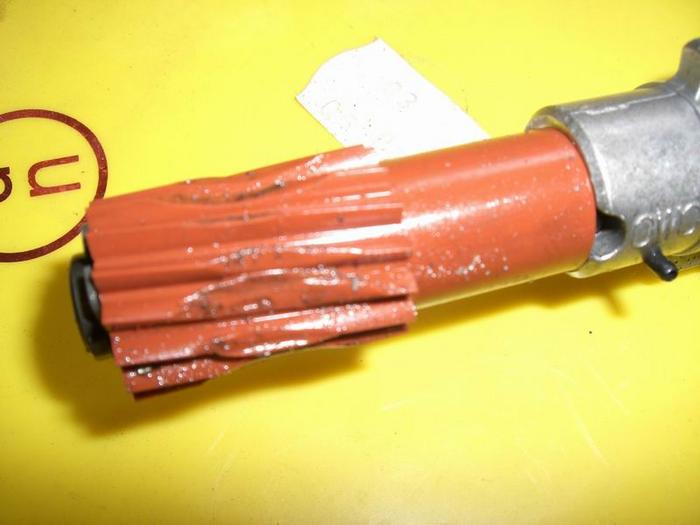

Da hätt ich mal ne Frage. Besteht das Gegenstück zu diesem Teil, also das Antriebszahnrad im Getriebe ebenfalls aus Kunststoff? Weil, ich habe mir ein neues Schneckenrad auf die Tachowelle gebaut, und nun nach ein paar Tagen sah das Teil so aus wie das auf dem Foto von Thorsten und funktioniert nicht mehr. Falls das Gegenstück im Getriebe aus Kunststoff ist, ist es wohl auch hinüber.

Leuchte mit einer Lampe rein und schau es dir mal an. Sollte aus Stahl sein.
Verstehen kann ich das nicht, wiso das kaputt gegeangen ist.

BeitragVerfasst am: 17.06.2010 07:35:08    Titel:
Bei mir ist das Gegenstück aus Stahl. Im TX12 Verteilergetriebe gibt´s keine Kunststoffzahnräder. Warum das Ritzel jetzt so aussieht wie es aussieht weiß ich auch nicht. Die Welle ist gängig und auch sonst macht das Teil ansich nen guten Eindruck. Der Optik des Ritzels nach würd ich ja mutmaßen das sich da was zwischen die Zahnräder gemogelt hat was so hart war das das Kunststoffzahnrad des Tachoantriebes nachgegeben hat, beim Ölwechsel im VTG kam da aber auch kein Fremdkörper mit raus der nicht ins VTG gehören würde. Seit dem Wechsel des Teils funktioniert wieder alles einwandfrei. Alles sehr merkwürdig...
