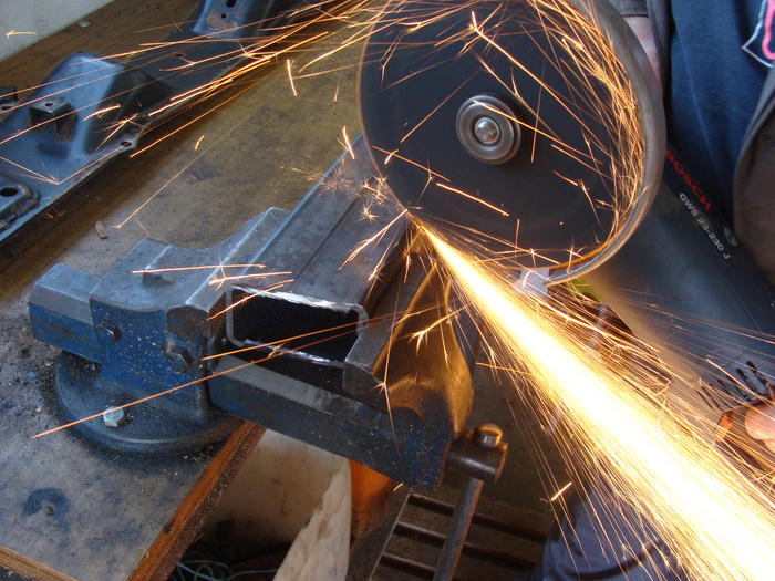

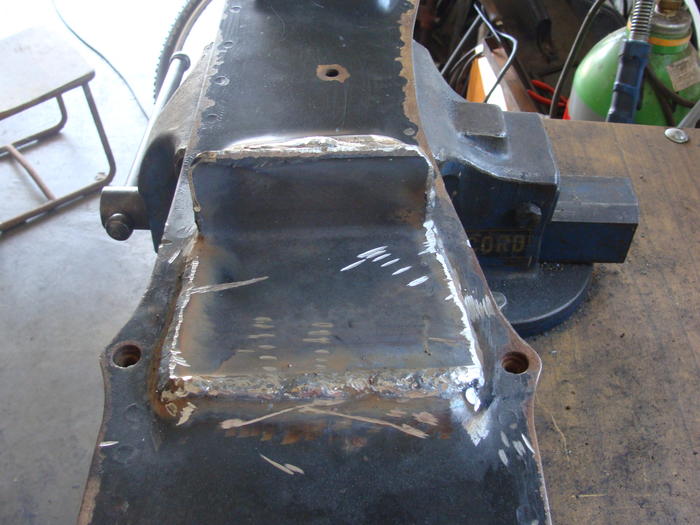

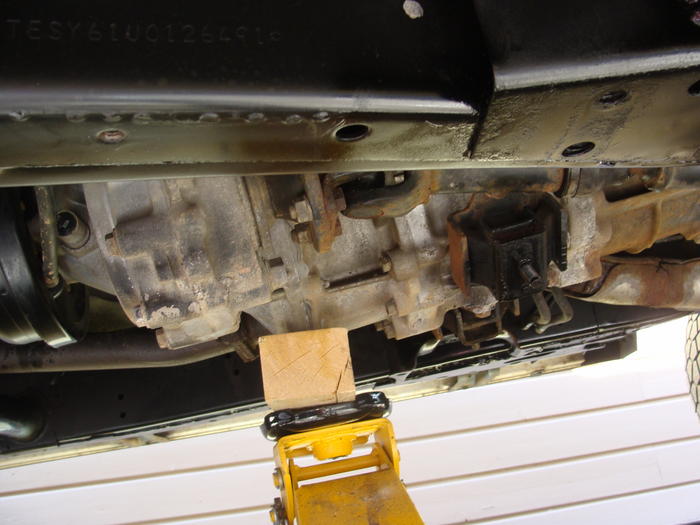

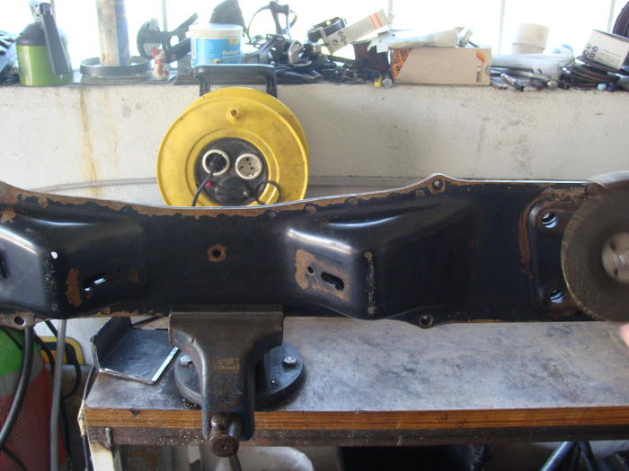

Bearbeitung Getriebetraverse um wieder Freigängigkeit für die vordere Kardanwelle zu schaffen (abgeguckt bei Superior Ja )......

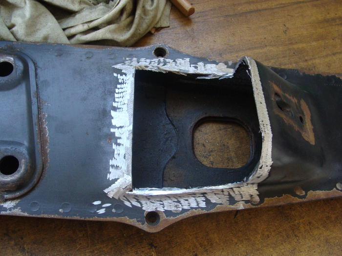

Ausschneiden des kardanwellenseitigen Wulstes...

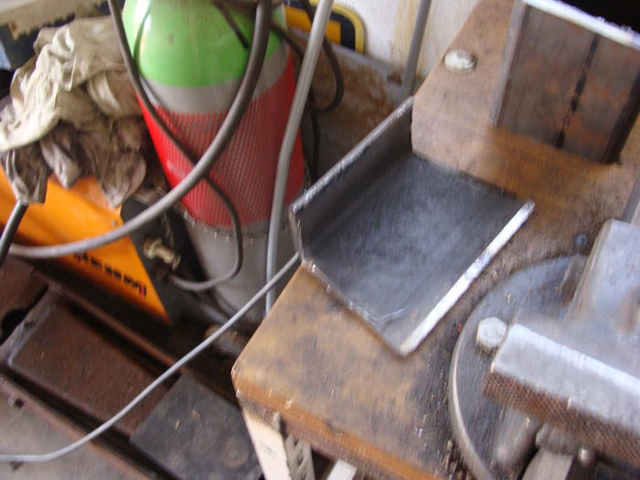

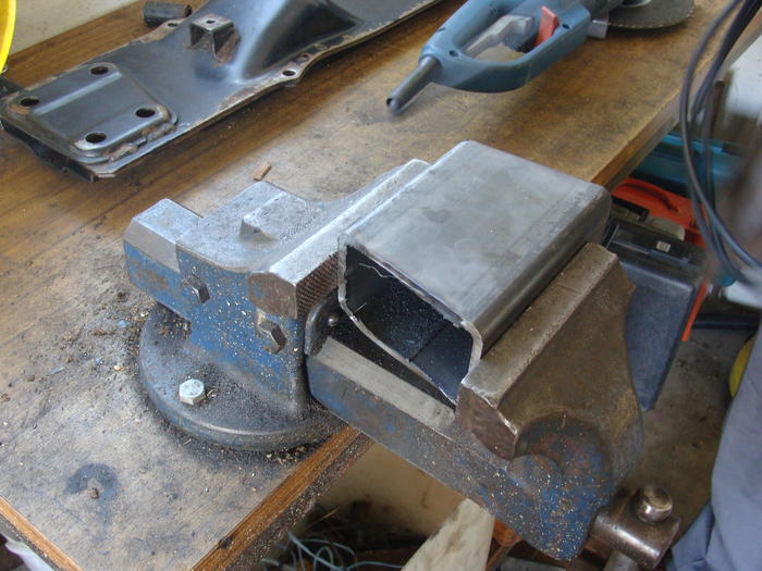

Zuschneiden von 5mm starkem Vierkantrohr...

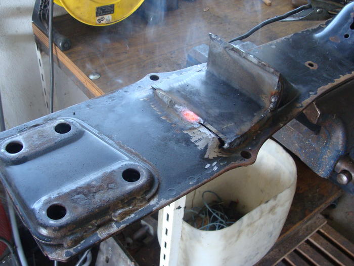

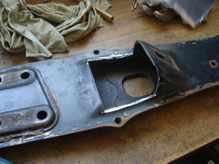

Anpassen und verschweißen.....

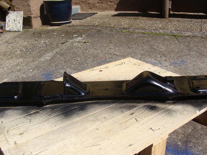

...am Schluß noch neu lackiert.....
wieder einbauen...

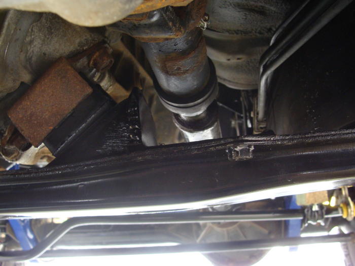

...wunderbar Platz für die Kardanwelle...
Wie wenig Platz ist nach 4" Lift sieht man erst wenn die Plastikverkleidungen ab sind...tatsächlich liegt die Kardanwelle bei einseitigem Einfedern dann an der Traverse voll an und schleift Vertrau mir

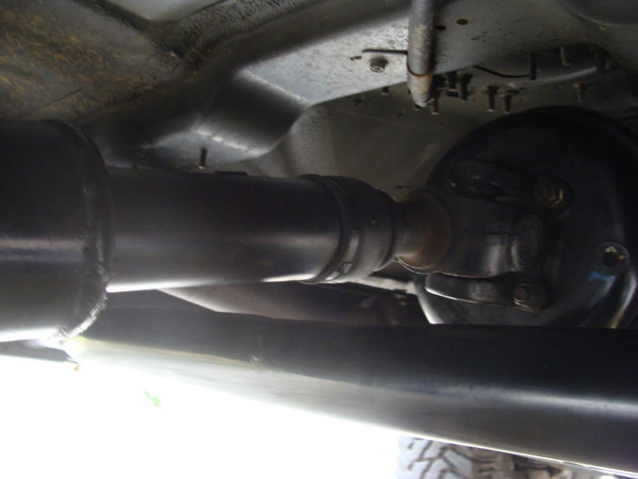

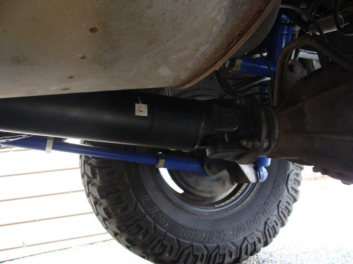

Hintere Kardanwelle mit Schiebestück achsseitig...
Hintere Kardanwelle (dank gleicher Flansche) gedreht, fettes Teil achsseitig...
Schiebestück am Getriebeausgang, wieder genügend Platz für die Kardanwelle (ansonsten war nur ca. 6mm Platz bis zum Verbindungsrohr des Leiterrahmens, bei beidseitiger Ausfederung an Hinterachse liegt Kardanwelle auf).

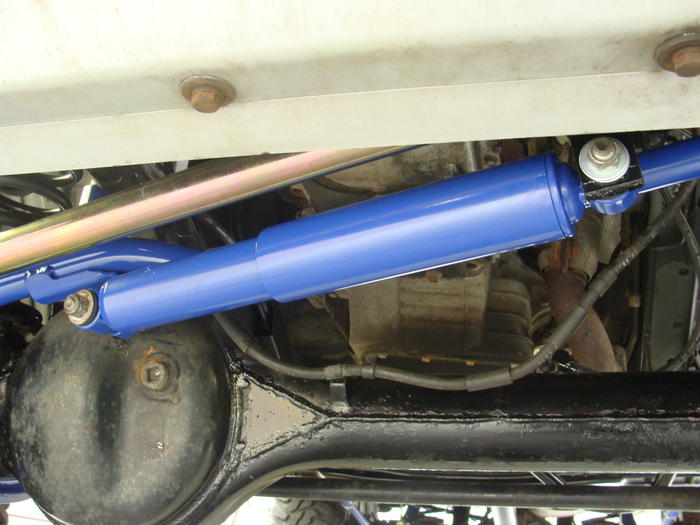

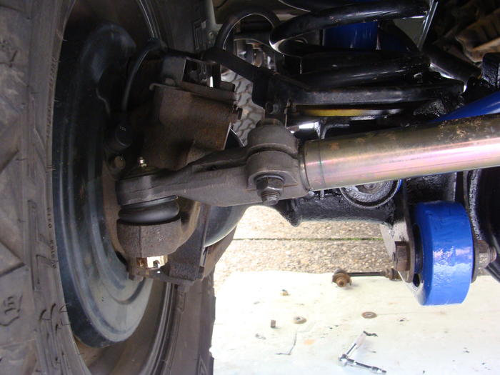

Neuen Lenkungsdämpfer gegönnt....

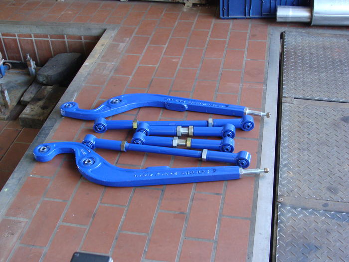

Längenverstellbare und abschmierbare Lenkstange von Superior (extrem stabiles Teil)
abgekröpfte Längslenker vorne und längeneinstellbare hinten hinten von Snake -Racing (@ Thorsten D: wirklich seeeeehr robuste Teile).

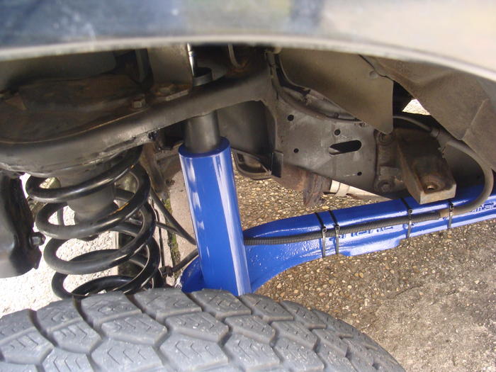

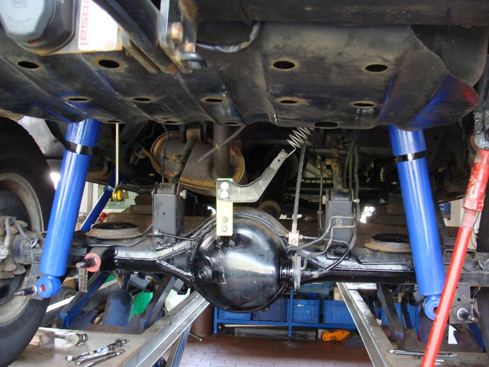

meine verlängerten Konis hinten (ultramarinblau lackiert).....

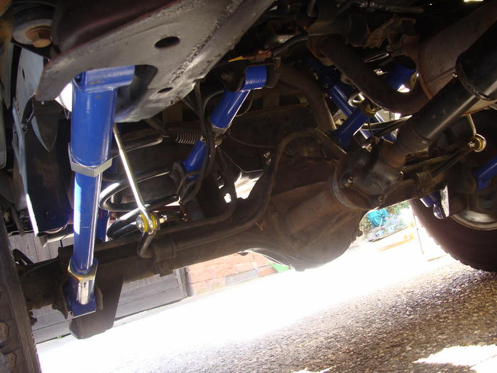

meine verlängerten Konis vorn.....
und schließlich wie es von außen aussieht....
