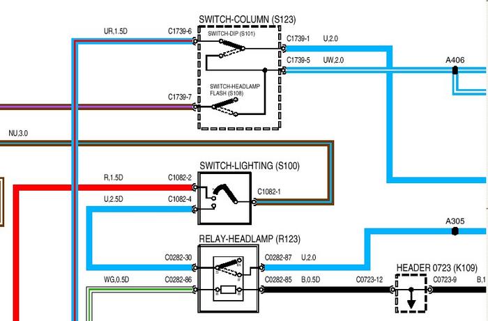

nen schönen abend allerseits,
heute gehts mal an die WoWa-Fahrer unter Euch und ganz speziell in Zusammenhang
mit dem in den Landy eingebauten Prinzen!! Hau mich, ich bin der Frühling
Hab da hin und wieder mal was darüber gelesen, dass der Lichtschalter vom Landy für die Befeuerung der Lichtanlage eines Wohnwagens, etc. bissal zu
schwach dimensioniert sei und es somit gern mal zur spontanen "licht-aus"-aktion kommen kann!?! Wut Wut
is da was drann, bzw. wenn ja, was muss ich da ändern!? Unsicher
danksche vorab, martin Winke Winke

sicherlich ist da was drann.. der schaft das auch ohne wowa gerade so..
bau auf Relais um und gut

Im Moment geht doch der Strom vom Sicherungskasten zum Lichtschalter und von dort zum Scheinwerfer.
Die Leitung zwischen Schalter und Scheinwerfer wird nun genutzt um das Relais zu schalten, geht also nicht mehr zum Scheinwerfer
sondern zum Relais.
Das Kabel zum Lichtschalter geht nun zum Relais, wird geschaltet und dann weiter zum Scheinwerfer.
Die Leitung vom Sicherungskasten zum Relais machst du neu.

BeitragVerfasst am: 15.06.2010 21:49:41    Titel:
abblendlicht.. da schmiltzt das plastikteil im schalter und der kontakt ist weg... hab gerade kein bild auf dem rechner hier

BeitragVerfasst am: 15.06.2010 21:52:34    Titel:
...also schalter S100, oder!? Unsicher

BeitragVerfasst am: 15.06.2010 22:07:41    Titel:
An dem Ausschnitt erkenn ich das nicht ......... Sorry

BeitragVerfasst am: 15.06.2010 22:12:19    Titel:
...dann schau im kompletten nach, wozu hast du es!? Wut
was kostet denn so ein ochinol schalter und wie schnell is der getauscht!? Unsicher
weil dann würd ichs einfach drauf ankommen lassen!! Smile

BeitragVerfasst am: 15.06.2010 22:21:40    Titel:
Ich hab grad geschaut ........... und bin verwirrt ......... Hau mich, ich bin der Frühling
S123 oder S100 ....... aber das geht irgendwie kreuz und quer .......... Obskur
Schalter gibts beim Paddock, guck mal da.
Getauscht sollte das Teil schnell sein, habs aber selbst noch nicht gemacht.

BeitragVerfasst am: 15.06.2010 22:26:39    Titel:
bin auch verwirrt!! Obskur
werd mir mal vorerst nen ochinol schalter bei paddock holen und demnächst auf zwei Relais umbaun nach folgendem schaltplan:
