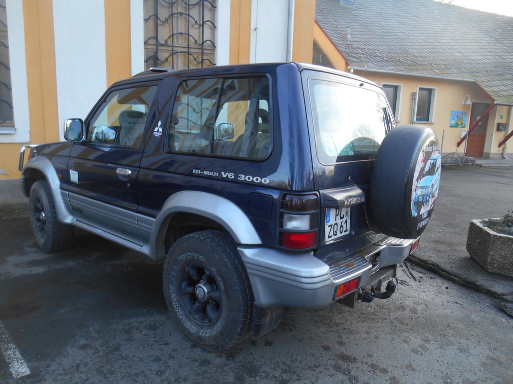

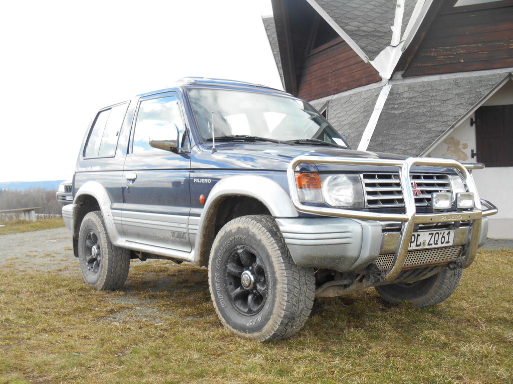

Sehen auf den Serienfelgen übrigens so aus:
Grüße, Justin

Werde mir 4 von den 31/10.5R15 109 Q Nexen Roadian AT II bestellen für 77€. Top Preis für scheinbar gute Pneus...
Ich habe leider den Fehler gemacht und mir die hier draufgetan. Fährt sich grausam und sieht auch doch ganz schön deutlich schlechter aus.

Na dann viel Spaß mit den neuen Reifen und die Bilder nicht vergessen. YES
