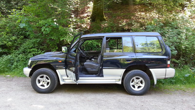

hallo zusammen.
ich lese ja schon ne ganze weile mit und schreibe auch ab und an und nach langer....langer suche hab ich endlich mein daily driver- urlaubsfahrzeug gefunden. es ist ein pajero classic aus 2003 mit ca. 160tkm und nachgerüstetem DPF für die grüne plakette. von aussen und innen sieht er tip top aus. allerdings braucht er von unten ein wenig zuwendung, sprich am rahmen ist rost und auch an den radläufen ein wenig. durchgerostet ist nichts, aber da muss was gemacht werden. die klimaanlage sagt keinen ton, aber darum kann man sich später kümmern. auf der heimfahrt bin ich immer so zwischen 90-110 gefahren und da hat er 8 liter verbraucht. ich denke das ist ziemlich normal. jetzt bekommt er erstmal nen motorölwechsel bzw. sollte ich vielleicht mal sämtliche flüssigkeiten checken lassen.
bevor ich mich an den innenausbau mache ist aber erstmal der unterboden dran.
dazu hätte ich auch gleich eine frage... den rost an den man rankommt macht man ab...klar. aber was ist mit dem, an den man nicht drankommt. also im rahmen z.b. wie ist da die beste vorgehensweise? erstmal owatrol überall hin, oder fertan, oder mike sanders, oder fluid film, oder alles?
anbei noch ein bild vom neuen und falls einer einen guten, rostfreien pinin mit ca. 82000km kaufen möchte, kann er sich gerne melden. aber den muss ich erstmal ein bisschen rausputzen und fotos machen und dann stell ich ihn hier ein.

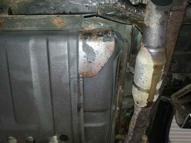

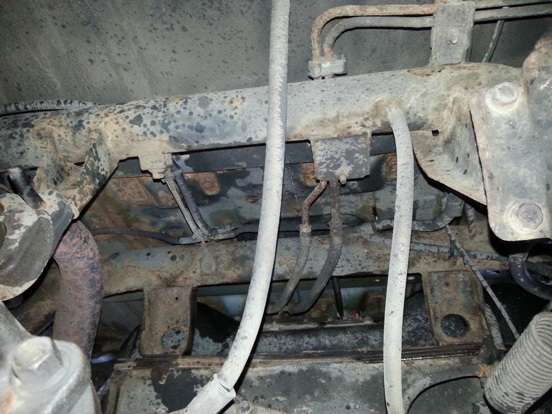

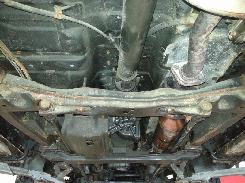

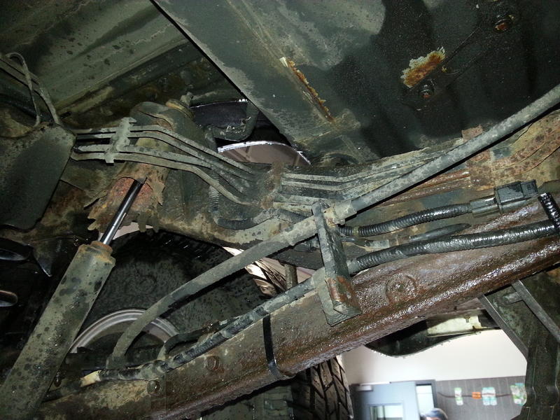

BeitragVerfasst am: 14.07.2015 15:33:54    Titel:

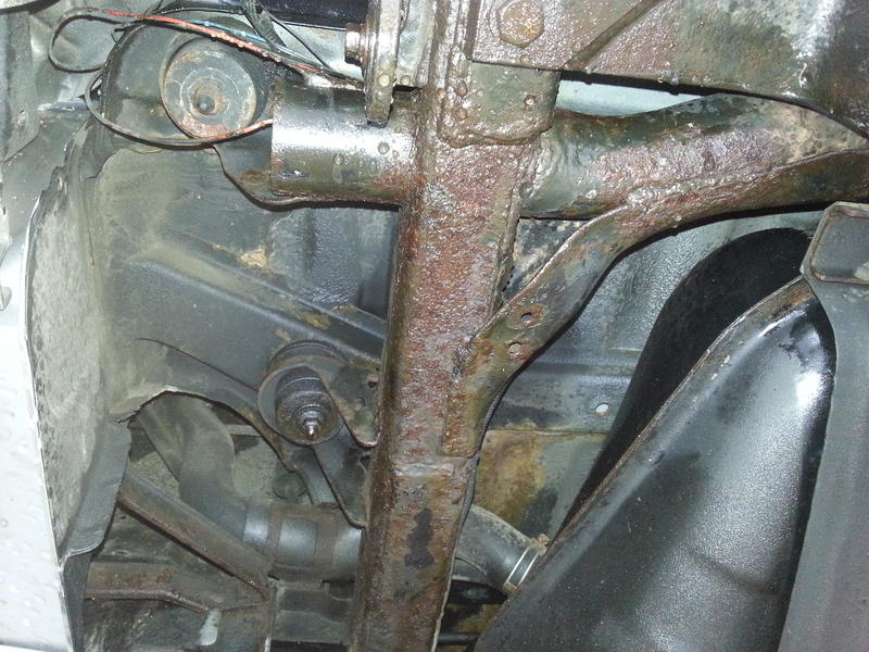

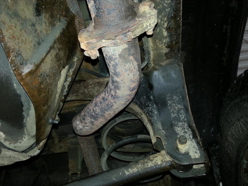

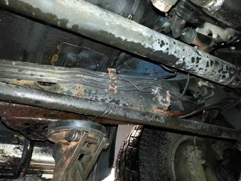

anbei ein paar bilder von unten. es war nass, daher sieht es so feucht aus.
ich habe jetzt den tip mit eisstrahlen bekommen...würde wohl ca. 1200,- kosten...arghhh Obskur

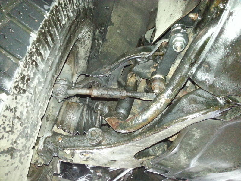

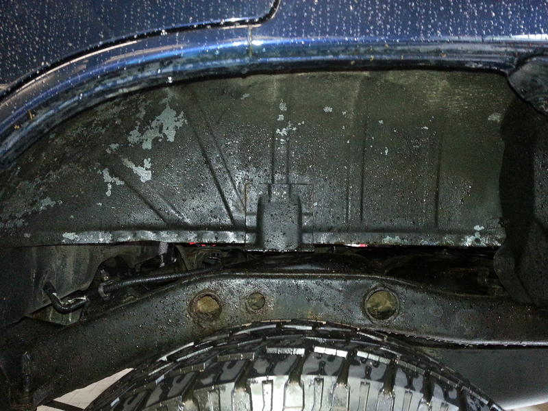

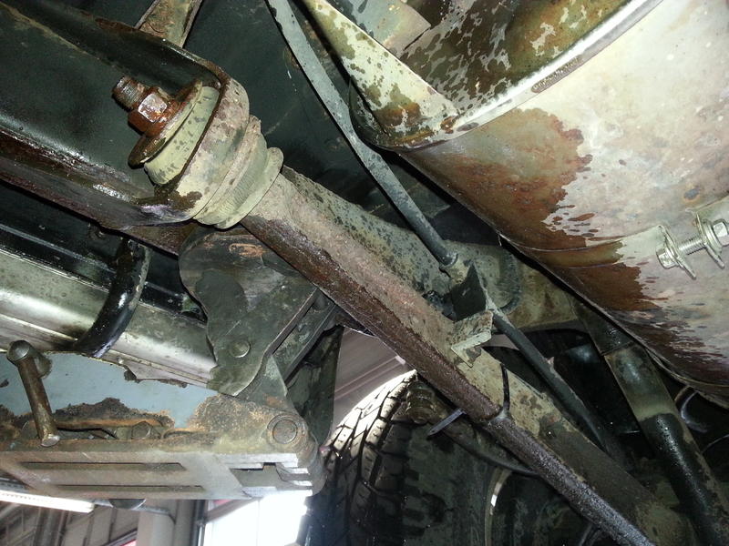

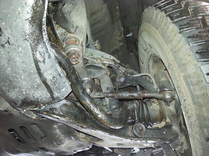

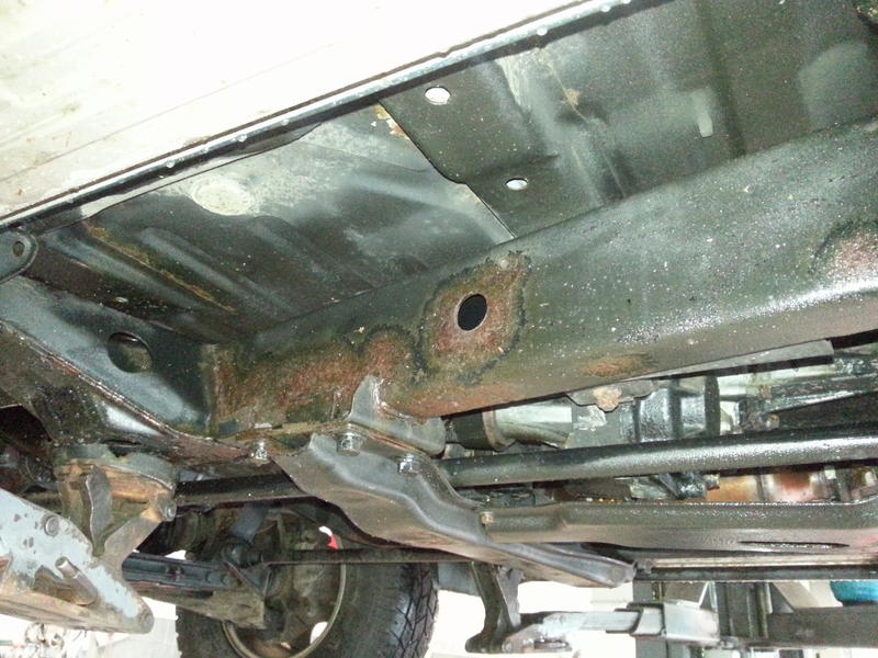

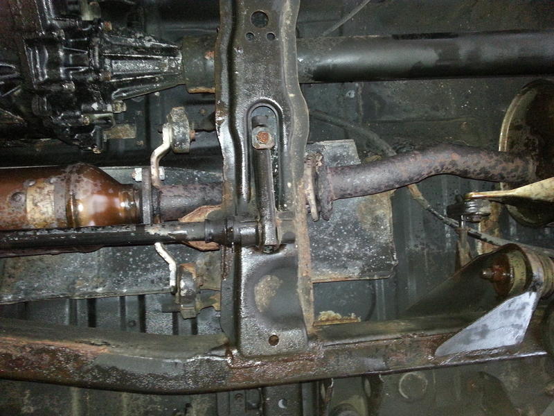

BeitragVerfasst am: 14.07.2015 15:36:18    Titel:
und noch der rest an bildern vom unterboden...

BeitragVerfasst am: 14.07.2015 15:57:49    Titel:
Der Rahmen ist gut angerostet. Noch nichts wildes, aber da müsste möglichst bald was gemacht werden.
Die Karosserieaufnahmen sehen aber noch gut aus! Ebenfalls die Radkästen hinten.
Eisstrahlen ist wirksam, kostet halt viel.
Die Quertraversen sehen so aus wie bei meinem. Dort Owatrol drauf wirkt eine Zeit.
Also wenn du doch nicht Eisstrahlen willst dann kann ich dir nur die Behandlung empfehlen die ich auch derzeit mache. Owatrol und Brantho Korrux Nitrofest ggf. noch 3in1 drüber. Das hält und der Rost bildet sich nicht mehr weiter. Für eine Dauerlösung kommst du allerdings ums Strahlen nicht herum.
Grüße, Justin

BeitragVerfasst am: 14.07.2015 16:07:20    Titel:
ja ich denke dieses jahr, noch vor dem winter sollte das gemacht sein. das wird ja nich besser je länger man wartet. wahrscheinlich ist eisstrahlen das beste. kostet zwar ne stange geld, aber dann hat man ne vernünftige basis um das ganze ordentlich zu versiegeln.
da ich in der stadt wohne ist das mit dem selber machen auch nicht so leicht als müsste ich nur vors haus gehen.
