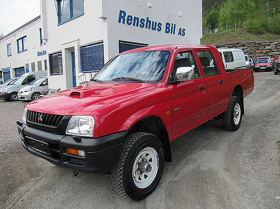

Achso ich Depp... nicht der nue Rundgelutschte sondern der Vorgaenger Baujahr 2004 oder 2005 zuletzt gebaut, ab 2006 muesste das Windei sein.
Ach hiern Bild...

und auf dem L von deinem Foto kannst du die Größe sofort draufziehen.

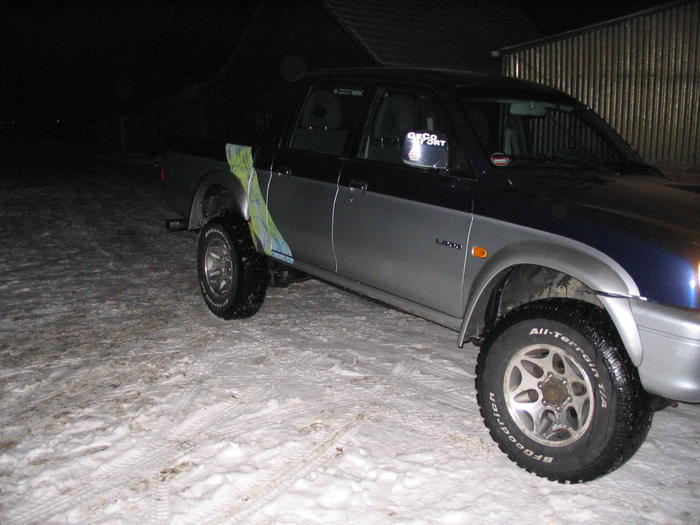

235/85 16
ist eine super sache auf dem L200
habe bfg at in der grösse auf meinem
habe damals nur eine tachoüberprüfung machen lassen
und dann zur gtü
hat es ohne grosse probleme eingetragen
bin super damit zufrieden Winke Winke Winke Winke
hier noch ein bild
Dreck muss Fliegen
MFG
Axel

BeitragVerfasst am: 17.06.2010 21:39:09    Titel:
Am Fahrwerk hast Du da nix veraendert? wieviel Platz ist dann da noch wenn er komplett einfedert, is da noch Spielraum zwischen Reifen und Radhaus?
Weil wenn ich das so sehe sieht das garnicht uebel aus... Smile

BeitragVerfasst am: 17.06.2010 21:44:27    Titel:
hi
nur vorne ein wenig nach gespannt
damit er etwas grader steht
sonst nichts drann gemacht
Dreck muss Fliegen
MFG
Axel

BeitragVerfasst am: 18.06.2010 20:51:51    Titel:
hi
wieso radlager???
sind doch nicht breiter als orginal
sind nur höher und schmaler
das ist doch kein problem für die radlager
Dreck muss Fliegen
MFG
Axel
