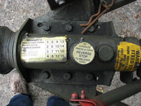

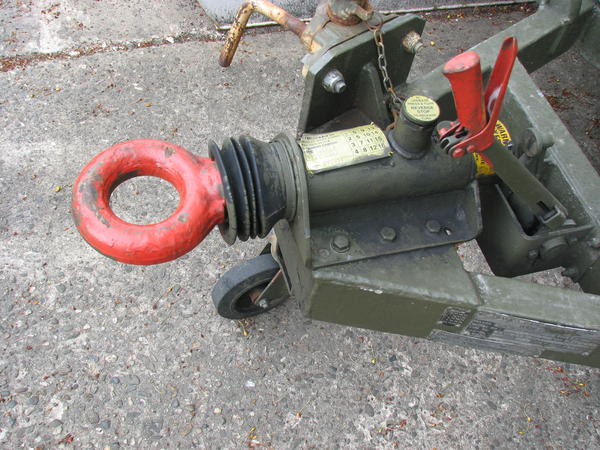

seit gestern bin ich stolzer Besitzer eines Sankey WT .
er war noch nie Zugelassen (zivil). Allso heute gleich ihn zum TÜV und ... nix.
Kein Schein weil die Auflaufeinrichtung kein Bauteilnr. hat.
jetzt soll ich ein Prüfzertivikat beibringen sonst gibt es keine Zulassung ... oder ich soll son Kugelkopf (ungebremst) anbauen.
Aber das kan doch garnicht sein macht doch nicht jeder der ein Sankey hat ein Zertivikat ???

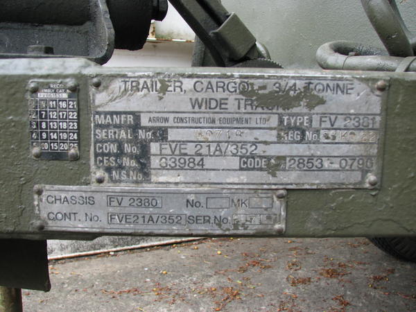

Die Fahrgestellnummer zeigen das Typenschild reicht nicht meint der TÜV Prüfer. Wo ist die angebracht bei der ersten Übersicht habe ich die nicht gefunden.
Wie hat den bei euch die erste Abnahme geklappt?

Fahrgestellnummer musst du selbst in den Rahmen schlagen (rechts vorn wird hier bevorzugt!) Vertrau mir
