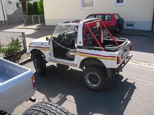

BeitragVerfasst am: 27.06.2010 13:05:36    Titel:
Grüßle!
Wenns ein Suzuki fürs Gelände sein soll, würd ich auf jeden Fall einen SJ nehmen!
Kommen also in Frage:
SJ 410: 1000ccm, 45PS. Geringstes Gewicht und kürzeste Übersetzung bei den SJs.
Geht schon wirklich gut. Hat aber leistungstechnisch bissl Probleme bei der
Umrüstung auf größere Reifen.
SJ 413: 1300ccm, 60/65PS. Längere Übersetzung als der 410er, dafür auch mehr
Dampf. Tut sich mit großen Reifen trotzdem leichter. Für mich die beste Wahl für's
Gelände.
Samurai: 1300ccm, 65PS Vergaser / 70PS Einspritzer mit G-Kat. 6cm breitere Achsen
als die beiden anderen und ab Werk etwas weniger Bodenfreiheit. Seltsamerweise
gehen die Vergaser-Modelle trotz weniger Leistung besser als die Einspritzer. Die
sparen mit dem Kat dafür Steuern. Achtung: Der Samurai wurde auch in Spanien gebaut,
allerdings in wesentlich schlechterer Qualität! Herstellungsland beachten!
Für 1500,- Mäuse sollte man schon brauchbare Fahrzeuge finden. Natürlich mit
anstehenden Schweißarbeiten, aber technisch in Ordnung.
Wenn ihr no 500 drauf legt, könnt ihr auch meinen 413er haben.
Baujahr 1987
125000km
Karosserie nahezu rostfrei - nix zum Schweißen... ;)
Mit TÜV und allem drum und dran.
Schon paar Gimmicks verbaut. Die kürzer übersetzten 410er Achsen,
30er Räder und noch so a bissl Schnickschnack.
Bei Interesse kriegst du natürlich scho a genauere Beschreibung, mehr Bilder,
oder schaust ihn dir einfach mal an. ;)
