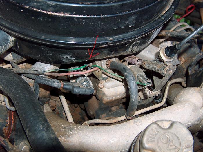

haben jetzt mal die vorförderpumpe getauscht weil die etwas undicht war, das Problem besteht aber immer noch, meistens wenn er etwas warm ist und immer am berg manchmal aber auch wenn ich geladen hab. auf der geraden kams auch schon vor. ich hab ja 2 tanks und der eine geht über eine separate dieselpumpe mit 0,15bar (reicht das) die macht eh komische geräusche wird also getauscht, aber wenn ich auf dem anderen Tabk fahre ist das Problem auch. Wo sitzt das abschaltventil der ESP und wie kann ich prüfen ob es defekt ist?

Also es müßte dort sein , zumindest wenn ich das Kabel abziehe geht er aus . Hatte da mal nen Wackelkontakt und da ging er auch manchmal aus .
BeitragVerfasst am: 06.08.2010 18:26:10    Titel:
das Ventil an sich sitzt innen im Deckel, eine ESP hätte ich noch, denke aber nicht das die ESP das Problem ist.
