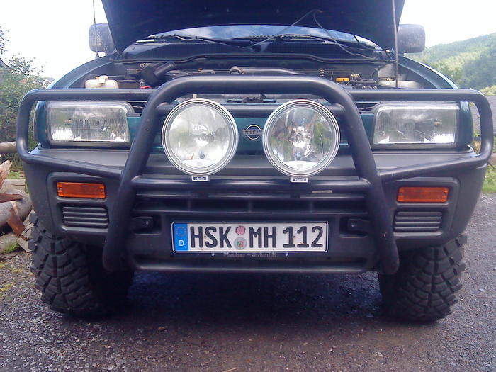

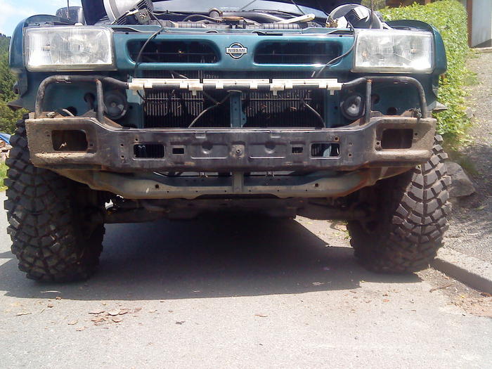

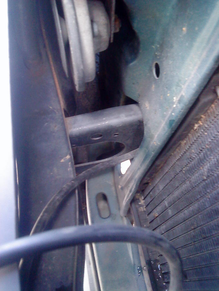

Ich war gerade mal am Auto und habe ein paar Bilder gemacht... Also eine fertige Stoßstange ist mir zu teuer. Desshalb der eigenbau in die Plastikstoßstange.
Das sind die Enden vom Leiterrahmen, die vorne vorm Kühler rauskommen. Da muss die Platte irgendwie dran habe ich mir gedacht.
Dann sitzt die Winde irgendwo unterm Rammbügel also unter dem Holm wo die Lampen drauf sind

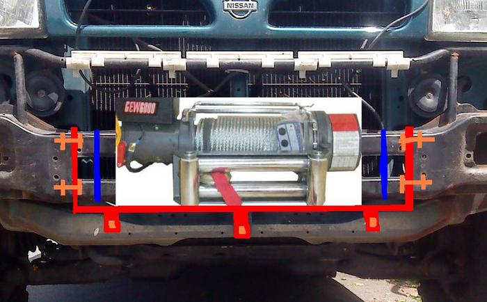

So habe die Stoßstange und den Bügel gerade mal ab gehabt. So sieht es drunter aus:
Geplant ist die Montage so:
Das Rote wir die eigentliche Montageplatte aus 8mm Stahl. Die Platte wrd zu einem U gebogen und rechts und links mit je 2 Schrauben am Rahmen befestigt und unten zusätzlich nochmal mit 3 weiteren Schrauben. Dazu muss der Stoßstangehalter in der Mitte an den blauen Stricken rausgetrennt werden, damit die Winde Platz findet. Schrauben dürften M10 oder M12 werden.
Jemand Einwände oder Bedenken?
Gruß Marcel

Willst Du einfach so Löcher in den Rahmen bohren ?
Warum Platte biegen und nicht die 90° Seitenwände anschweissen ?
Wenn Du massives Metall nehmen willst, wirds mit dem Biegen eh schlecht oder zumindest sehr schwierig, der Kraftaufwand ist sehr hoch und die Gefahr ist, dass das Metall, je nach Qualität, reissen kann.

BeitragVerfasst am: 14.06.2010 12:56:49    Titel:
Die Winde sitzt viel höher und das Grössenverhältniss stimmt nicht die ist grösser.

BeitragVerfasst am: 14.06.2010 17:36:04    Titel:
K260 hat folgendes geschrieben:
An den Stellen wo ich die Schrauben setzen will sind bereits Löcher im Rahmen.Da sind die Löcher für die Oberen Schrauben. Unten an dem "Steg" sind auch noch Löcher
Die Platte lass ich bei einer Firma biegen, die das täglich macht und eventuell verstärke ich die Bigung noch mit "kleinen dreiecken"
Ja die größenverhältnisse der Winde stimmen nicht im Bild Ätsch war auch nur eine schnelle "zeichnung" mit Paint.
Gruß Marcel
