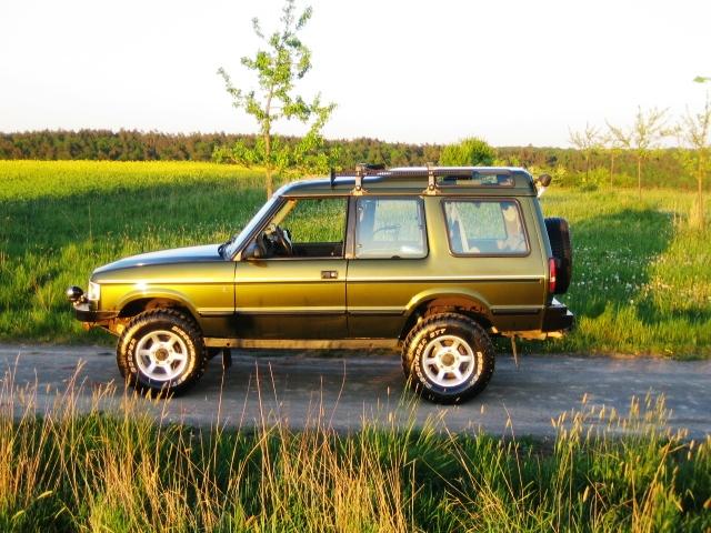

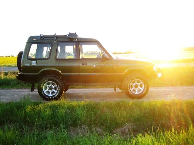

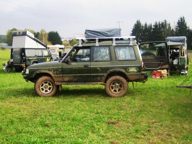

BeitragVerfasst am: 02.07.2010 00:26:17    Titel:
Nee, oder? Nee, oder? Nee, oder?
das ist nicht mein disco Obskur Obskur Obskur
meiner war grün rotfl rotfl rotfl rotfl Vertrau mir Vertrau mir Vertrau mir
der schnorcho is nett, nimmt ihm aber 10 PS Vertrau mir Vertrau mir Vertrau mir
hab ich nie gebraucht, du hättest das geld lieber in ein neues lenkgetriebe investiert Vertrau mir Vertrau mir Ja Ja Love it Knuddel Knuddel
