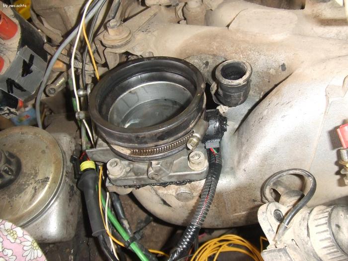

BeitragVerfasst am: 16.07.2010 12:19:08    Titel:
so sieht das ganze eingebaut aus. Ich hab das Poti gleich eingeklebt, damits dicht ist und kein Schlamm reinkommt. Funktioniert gut.
Grüße
zwo.achta
