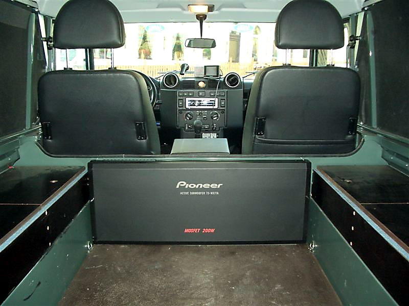

Möchte meinen 90 er verkaufen und mir einen 110 HT zulegen,
- Hat jemand die Schottwand komplett demontiert?
mein Problem ich bin ca. 190 groß und brauche den platz nach hinten.
Reicht es dann wenn im bereich der B- Säule ein innen- liegender Bügel montiert ist,
muss oder sollte ein Hilfsrahmen wie im 90 SW eingebaut werden.
Gruß Lu
PS.: vorne wie am 90er

hallo, ich bin 186cm groß und habe meine Schottwand gekürzt. Zusammen mit der Sitzschinenverlängerung gibt das deutlich mehr Platz.
Ein bissl professioneller schauts mit dem passenden removal Bar aus
http://www.mudstuff.co.uk/Bulkhead_Removal_Bar.shtml
Ich hab bei P&P einen Bügel gesehen der die Wand ersetzen soll, aber das Raustrennen derselben ist ein wenig aufwändig.
http://www.ppcages.com/?page_id=186
