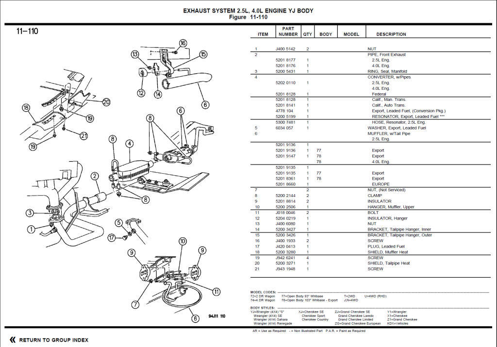

nur das mit dem auspuff "flammroh & KAT" ist mir noch ein rätzel
das hat bei mir NUR 2 befestigungspunkte ??
1. am krümmerflansch und
2. hinterm topf kurz vor der HA
das scheint mir doch arg wenig
mein vorgänger hatte alles zu einem stück verschweist
ist das so richtig ??
oder fehlt da noch ne stütze in der nähe vom KAT?

BlueGerbil
Le gerbil plus bleu
Wohnort: Chasing Llamas
1. Taxi
2. Toyota LeihCruiser
BeitragVerfasst am: 18.07.2010 14:32:27    Titel:
Hülfe dies?

BeitragVerfasst am: 19.07.2010 18:42:50    Titel:
Hülfe dies?
jo
des hülft "blauer"
da sieht man den halter vorm kat der bei mir fehlt
muss gleichmal in die werkstatt Es gibt nicht, was man nicht auch punkten kann
