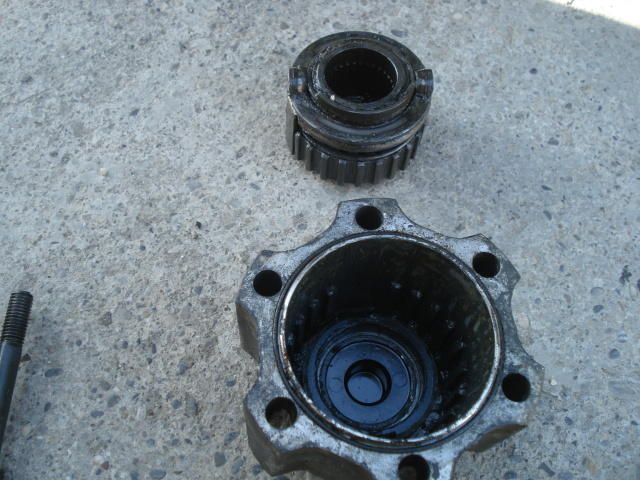

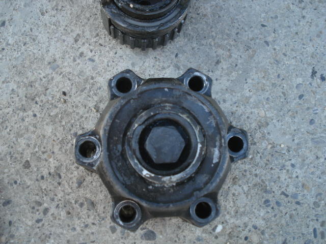

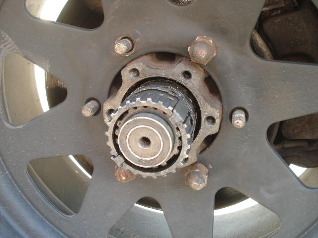

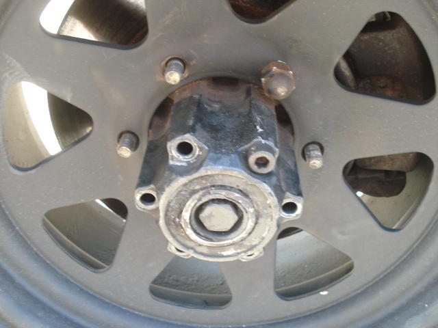

ich habe ein Problem bzw. ein klackern in meinen Freilaufnarben?
Die Achse wurde zerlegt um eine ABR Sperre zu verbauen. Die Sperre selbst wurde von einer Fachfirma eingebaut.
Die Achse wurde von einem befreundeten Mechaniker zerlegt und anschliesend wieder zusammengebaut.
Am Wochenende bei der ersten Probefahrt ist mir aufgefallen, dass wenn ich mit Allrad fahre ein Klacken aus den Narben kommt. Beide Seiten???
Dass kann doch nicht richtig sein. Hier ein paar Bilder. Hoffe euch fällt etwas dazu ein.
Danke im voraus.

Also eins kann ich schonmal sagen, das Klackern ist nicht normal.
Hast Du die Naben (Ohne R Heiligenschein ) korrekt zusammengebaut?
Ich persönlich halte ja von den Nissan Naben nix.
Würde nochmal alles prüfen, und ansonsten generell auf AVM umbauen.
Ist das Geräusch auf beiden Seiten?
Wär es möglich, daß Kegel/Tellerradspiel dafür verantwortlich ist?

..meistens is es der Ein- u. Ausrückmechanismus der automatischen FN. Das problem haben wir Opel-Fahrer auch. Sobald die automatischen FN das zicken (rattern, rasseln, metallische Geräusche wegen unzureichendem Einrücken) beim fahren haben, is zeit zu wechseln. Bei uns is es die feder, die erlahmt mit der zeit und dann ratterts am Zahnkranz.
rückt dann nicht richtig ein, oder rückt nicht richtig aus.
was ggf. bei dir noch sein kann, haben deine automatischen FN evtl. ausgleichsscheiben mit verbaut. Vielleicht hat man die irgendwie vergessen, so das jetzt etwas zuviel Spiel drin is.

Wenn Du die naben mit dem Radmutternschlüßel sperrst (nimmer auto.) hört das knallen auf, oder?
Dann sollte sie noch halten.

Ich binn mal mit einer Nuss auf die Schraube gegangen und habe versucht zu drehen. Dass ist aber ziemlich fest. Wollte nichts zerstören und habe dann nicht weiter versucht.
Kann ich mit der Schraube den automtischen Freilauf verstellen?

Es ist nur ein gleichmäsiges Klackern. Als ob die Nut, in die die Nabe greifen sollte übersprungen wird. Die Feder macht mir einen guten Eindruck. Aber ich habe auch keinen Vergleich.
