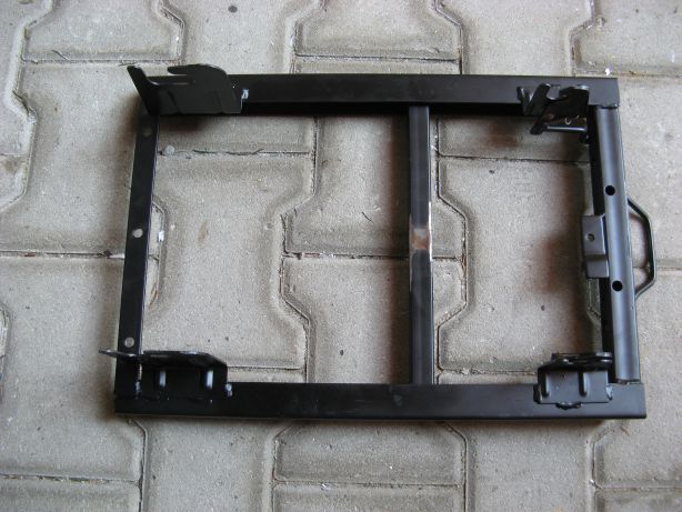

...um den Nachwuchs vorne in der Mitte vernünftig und sicher mitnehmen zu können habe ich folgende Lösung realisiert: Vertrau mir
Kindersitz "Young Expert Plus" von Recaro (alter des kindes 9monate-4,5jahre) und separat erhältliche Isofixhalterung! Nee, oder?
kindersitz:
isofixhalterung:
die Isofixhalterung hab ich zerlegt und lediglich die originale Sitzaufnahmehalterung behalten! Ja
Bei der Halterung hab ich die vertikale Stütze und sonstige dinge die bei meiner Verwendung nicht notwendig sind abgeflext! Nee, oder?
an den rahmen hab ich dann unten zwei L-profile dranngeschweisst, über die dieser rahmen mit den vier original-gurt-befestigungspunkten und den vorderen zwei schrauben für den optionalen mittelsitz mit dem landy-boden verschraubt wird!! Grins
Somit is die isofixhalterung fest mit dem Landyboden verschraubt und der Sitz kann optional "eingerastet" werden!! Ätsch
Die original Cubbybox bekommt jetzt noch dieselben Aufnahmepunkte wie der Sitz, so dass ich ohne Sitz die Box verwenden kann!! YES

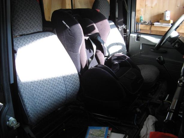

so schaut die isofixhalterung im eingebauten zustand aus:
und so der sitz an seiner position:
werd natürlich auch versuchen das ganze vom tüv abgesegnet zu bekommen!! Ätsch
berechnungen für das ganze hab ich eh gemacht! Vertrau mir
an ostern gehts damit erstmal an gardasee als testlauf sozusagen!! Ja

...erster kleiner erFAHRungsbereicht: Vertrau mir
endlich hab ich das gefühl in einem vollschalensitz zu sitzen!! Smile
linke schulter steht ja landytypisch eh an der seitenscheibe an und die rechte schulter nun schön weich gepolstert am kindersitz!! YES
viel seitliche befegungsfreiheit lässt das ganze nicht mehr zu, was aber auch garnicht mal so unbequem ist!! Ja
die untere seitenwand vom kindersitz (im beinbereich) kann man auch schön als
armlehne hernehmen!! Smile
der schaltknüppel kommt auch nicht mit dem mittelpiloten in berührung! Ätsch
irgendwie ziemlich kuschelig da vorne zu dritt nebeneinander!! Knuddel
achja nochwas: ganz genial und einfach war die optionale adaption der original cubbybox!! Vertrau mir
die zwei holzleisten an der box haben aussen genau den abstand wie die isofix-halter innen!! YES
von da her musst ich in die leisten lediglich 16mm löcher bohren, jeweils ein ca. 230mm langes alurohr durchstecken und kann somit die box einfach in die halter einrasten lassen!! YES
cubbybox hat jetzt auch endlich die richtige höhe!! Nee, oder?

Was man auf dem Bild nicht sieht ... wie gut kommt man denn mit montiertem Mittelsitz an die Gurtschlösser der äußeren Sitze?

landyxt hat folgendes geschrieben:
...ziemlich gut!! Smile hab ich aber ein paar grad biegen müssen!! Grins

...so, 1000km-testfahrt erfolgreich überstanden!! Ätsch
ergebnis: der kleinen hats gefallen!! YES
vom platz her funzt die lösung top! lediglich im 2. und 4. Gang kommt sie mit 15Monaten mit dem Fuß an den Schaltknüppel ran. Was ihr aber auch gut gefällt,
weil sie so ihre fusssohle vom fibrierenden schaltknüppel massieren lassen kann!! rotfl rotfl
lediglich der reifen auf der haube nimmt ihr etwas die sicht nach vorne!! traurig
