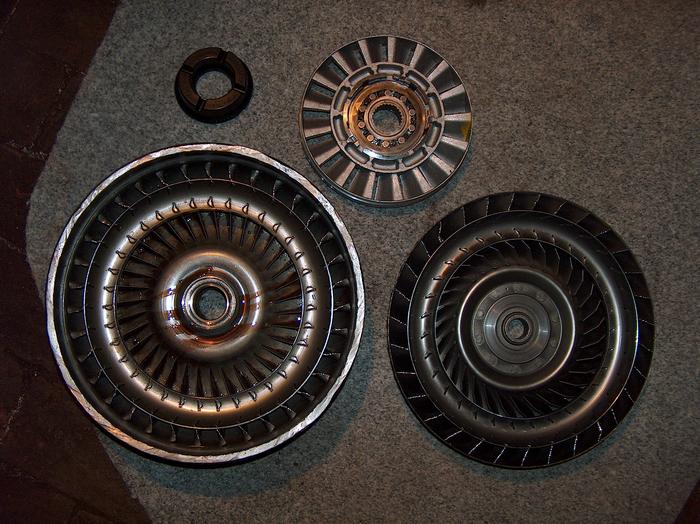

Für alle die mal wissen wollten wie es eigentlich in so einem wandler aussieht ( mich eingeschlossen ) habe ich mal meinen defekten aufgeflechst , er stammt aus einem K 30 und war zwischen einem 6,2er Diesel und einem Th 400 verbaut . Anfangs höhrte man ein ganz leises klimpern beim Motor ausmachen , dann war es so als wenn die Kupplung rutscht und am ende ging nichts mehr . Neugierig wie wie ich bin habe ich den alten nach dem Tausch geöffnet und siehe da das Nadellager im inneren hatte sich verabschiedet und die umherfliegenden Nadeln ( das klimpern ) haben dann die Lamellen regelrecht umgebogen und somit die Funktion des Wandlers empfindlich gestört .

Diesel Nadellager ist eigentlich die Freilaufkupplung des Stators. Das ist der Alu-Gussteil in der Mitte. Es sorgt im Unteren Drehzahlbereich für die Drehmomentverstärkung Supi
Aber wie sind die Nadeln aus dem Lager rausgekommen? In der Regel ist diese Area doch fest verschlossen. Unsicher
Natürlich ein fieses Fehlerszenario...Und da sind wirklich Hopfen und Malz verloren.

Ich meine nicht das " große " Nadellager was man im Bild sieht , da war noch ein kleineres drinn .

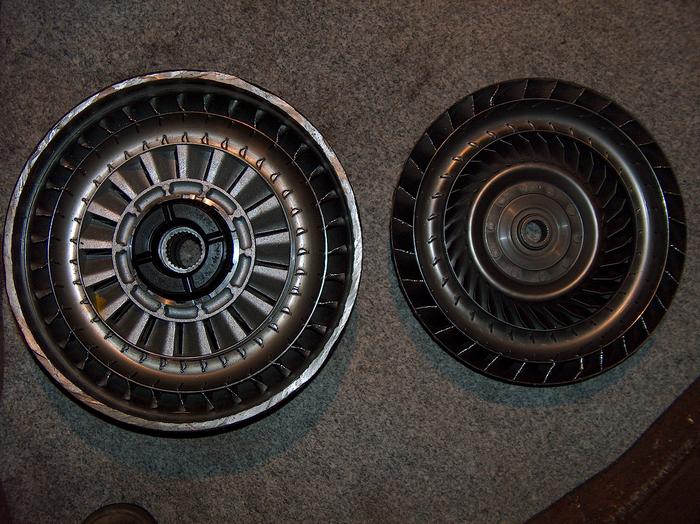

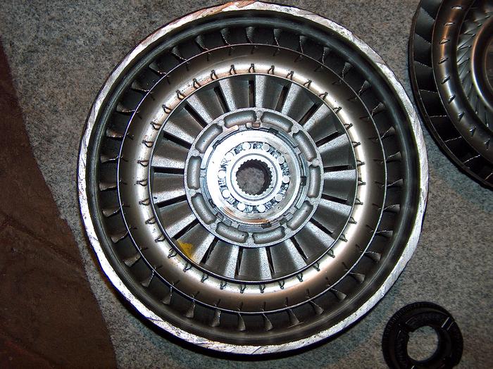

Hier mal ergänzend ein paar Detailfotos von einem Wandler, bei dem die Direktkupplung durch falsches Öl und zu geringen Betätigungsdruck tot gegangen ist.
P.S.: Achso. Ja das kleine Nadellager zentriert die innere Welle. Meinste das? Ja

BeitragVerfasst am: 29.07.2010 21:21:21    Titel:
Ja das . Bist also auch ein neugieriger Smile

Willst mein altes vom XP1 mal sehen, das hat sich mal zerstört YES

Diese Dämpfungsfedern gibt es aber bei mir nicht , was bewirken die ?

Big Chevy hat folgendes geschrieben:
Die sind notwendig (sinnvoll), wenn die Direktkupplung geschlossen ist. Motorunrundheiten werden abgefangen / geglättet. Das dient quasi dem Komfort. Zudem wird der Strang bisserl geschohnt, weil Energie aufgenommen werden kann, trotz starrem Durchtrieb. Sowas haben in der Regel normale Kupplungen ja auch, gerade bei Dieselfahrzeugen.
