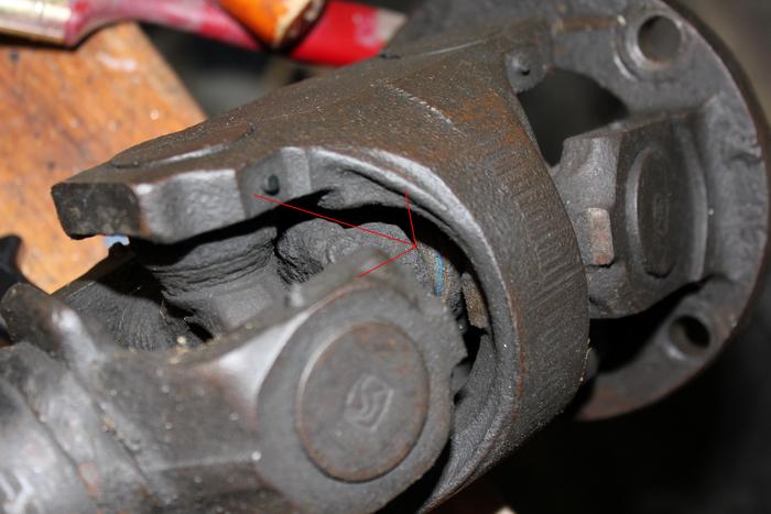

BeitragVerfasst am: 31.07.2010 17:08:05    Titel:
Richard86 hat folgendes geschrieben:
Nein dadurch hast du keine Zwangsführung der Kreuzgelenke.
Diese bewirkt nämlich, dass innerhalb vom Doppelkreuzgelenk beide
Zwangsführung
Hoffe man erkennt es, dazwischen Sitz eine Kugel.
eine Alternative ist das Doppelkreuzgelenk, besser gesagt Gleichlaufgelenk schon, leider nicht in der DIY-Variante, Kardanwelle überarbeiten lassen von einem Gelenkwellenbauer.

BeitragVerfasst am: 31.07.2010 17:20:04    Titel:
War vielleicht missverständlich ausgedrückt.
Meinte, dass man durchs simple aneinanderschweißen keine
Zwangsführung hat. Grins
