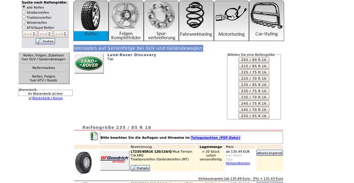

Moin, mein Gutachten war wie gesagt von Mayerosch nicht von LR: http://www.offroadreifen.com/
Das gabs damals zum Reifenkauf dazu. Ob das noch aktuell ist, weiß ich nicht.

habe erst letzten Herbst die 235/85 er eintragen lassen in meinem Disco I.
War an sich kein Problem.
Hatt vor Urzeiten mal ein Gutachten "gekauft", welches aber der TÜV so ned wollte, dann hat meine liebe freie Werkstatt bei einem Reifenhändler Kollegen ein Weiteres Gutachten bekommen, mit dem wurde es dann eingetragen.
Bei Mayerosch gibt es jedoch eins zum downloaden, ist meines Erachtens auch noch aktuell.

ist eine PDF-datei unter den reifengrössen...........
und über den reifenangeboten.

das Gutachten wurde vom Typrüfzentrum Böblingen erstellt. Nr:18 100 75827 stand 08/2001. Wenn Du bei Mayertosch oder bei einem Reifenhändler bestellst, der sich nicht nur mit Golf-Breitreifen auskennt, bekommst Du das Gutachten mit. Beim Disco gehen die 235/85er nur auf 7-Zoll-Feklgen mit einer Einpresstiefe von 33mm. Du brauchst das Tachometerritzel rot, damit Dein Tacho stimmt.
mfg kat
