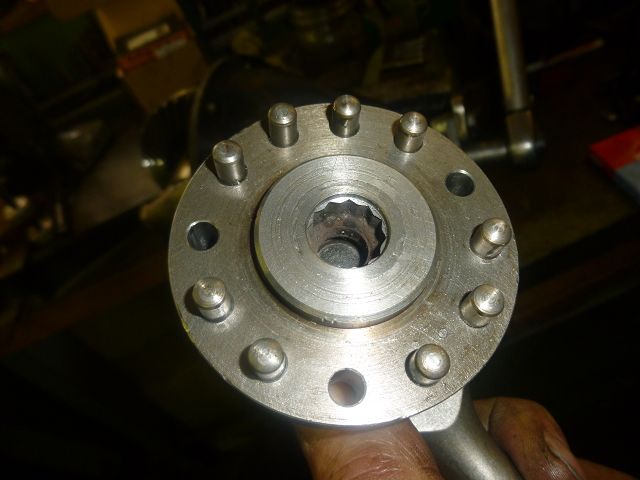

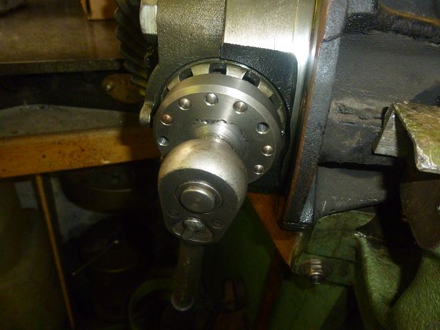

Ich würde 3,5Nm einstellen, geht gut wenn man den Korb samt Lagern erstmal ohne Tellerrad einbaut. Zum Drehen und Messen einfach eine Nuss auf eine abgeschnittene Antriebswelle schweißen. Dann alles markieren und das Tellerrad hinterher einbauen und distanzieren.

Arlo Guthry
Wohnort: Mückenfrei in Bremen
BeitragVerfasst am: 21.06.2017 21:53:21    Titel:
Siegerlandy hat folgendes geschrieben:
Gibt es für die Korblager eigentlich irgendwelche vernünftige Werte? Ich habe bisher nichts finden können.
Die 10,5Nm gesamt scheinen erstmal plausibel. Hängt natürlich davon am welche Seite man dreht. Wenn man den Triebling dreht, geht das natürlich einfacher, als ob man das Tellerrad dreht.
Die 10,5Nm sind werden am flansch gemessen.
Jepp! Ja
Für die Einstellkraft am Korblager kann man sich geeignetes Werkzeug herstellen!
Also auch zur Drehmomentbestimmung. Ja
Wenn die Lagerung der Ritzelwelle korrekt eingestellt ist, ...
kann durchaus der Eindruck entstehen, das sei zu viel des Guten, wenn man von Hand dran dreht.
Der persönliche Eindruck verleitet jedoch nur zu Verschlimmbesserungen! Vertrau mir
Tschüß
Kurt

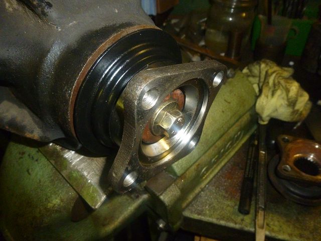

sowas hab ich mir letzthin schon schnell gedreht, ist ja kein Ding - wenn alles so simpel wär 😊
aber nicht so schön, weil das bei mir nacher in die Grabbelkiste/Tonne wandert 😊
mit den Pins hast aber etwas übertrieben und statt der Nuss nimm künftig eine Sechskantschraube 😁
10 Nm ohne Wellendichtring ist zumindest eine Abschlussprüfung, das stimmt
Arlo Guthry
BeitragVerfasst am: 21.06.2017 22:35:14    Titel:
thomasz hat folgendes geschrieben:
Du baust dir Werkzeuge, damit diese nach Gebrauch entsorgt werden? Nee, oder?
Mitnehmer werden genau zwei benötigt.
Jeder weitere zentriert das Werkzeug nur unnötig!
Den Trick mit der Sechskantschraube verstehe ich ohne Abbildungen und Anleitung nicht. Ja
Kannst du mir da auf die Blüte helfen?
