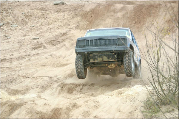

X-Team hat folgendes geschrieben:
Jaa genau so muss dass sein YES YES YES YES YES YES
das ist aber nit deiner ? Respekt neid...
Gruß Marcus
Nee, meiner war mehr für´s Gelände ausgelegt, weniger auf Speed - sozusagen als daily-driver-Kampfsau.
Bei dem Fahrzeug auf dem Bild handelt es sich um einen 2WD Cherokee, also ohne Allrad. Wegen der leichten Vorderachse wird er gerne für Speedrennen genommen.

Strada
BeitragVerfasst am: 26.01.2006 18:48:57    Titel:
Das ist ein typischer Baja Cherokee... YES

BeitragVerfasst am: 26.01.2006 19:19:40    Titel:
Hoppla hopp - hier isser : YES
mehr: klick - Enny´s Fotoecke
