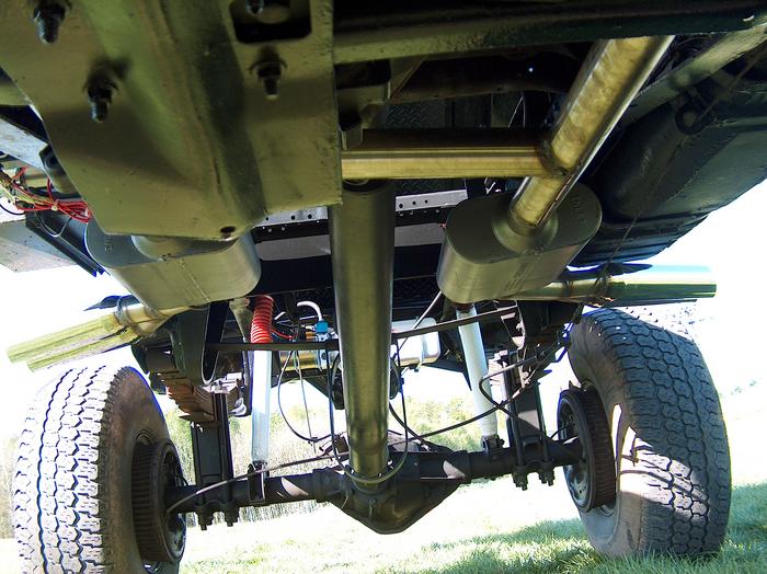

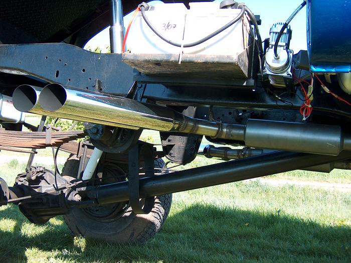

3 Zoll Edelstahlanlage mit Flowmaster Schalldämpfern 100mm Chrom Endstücken und Cut out´s . die Kosten waren ca 1300 € und der Klang ist für einen Diesel richtig geil .

Ne Selbstbauanlage (mit oder ohne Schalldämpfer kann man selbst entscheiden) halte ich immer noch für die sinnvollste Geschichte bei Amis. Man bekommt doch sowieso nur Daumen von allen Seiten, wenn es ordentlich brabbelt...;)
Bisher schönster Dieselklang in nem ex army war ne Selbstbau 4" Anlage zweiflutig, ich glaube mit H-Pipe. Ohne Resonator oder Endschalldämpfer...

Unter meinem K30 ist eine 3´´ Anlage mit Edelbrokdämpfern montiert.
Ergibt auch einen Superklang und ist dabei nicht aufdringlich.
Die Dämpfer gibts bei KTS und M&F.
Sind allerdings nicht ganz billig weil aus gutem Edelstahl.
Halten aber prima sind unter meinem schon seit 8 Jahren drunter, trotzdem das der Vorbesitzer in Sachen Auto ne Schlampe ist. Supi
Ist nen Kumpel von mir und ich hab die Anlage damals für ihn gebaut.

So klingt meiner
http://www.youtube.com/watch?v=5aXNlMBQQwA&feature=related
http://www.youtube.com/watch?v=as-y_7Fcdso&feature=related
für´n Diesel ganz gut denk ich
