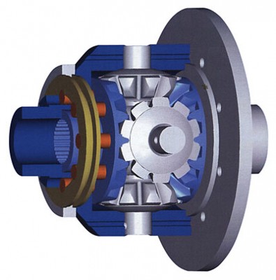

Oder einen Lunchbox-Locker. Winke Winke
BeitragVerfasst am: 09.06.2010 19:02:43    Titel:
..oder eine Unterdrucksperre, die hat 4 Ausgleichsräder
bissel grösser, dass man was sieht Supi
BeitragVerfasst am: 11.06.2010 11:14:41    Titel:
Jup, Schwarzsperre oder wie auch immer die gerade heisst. Winke Winke
