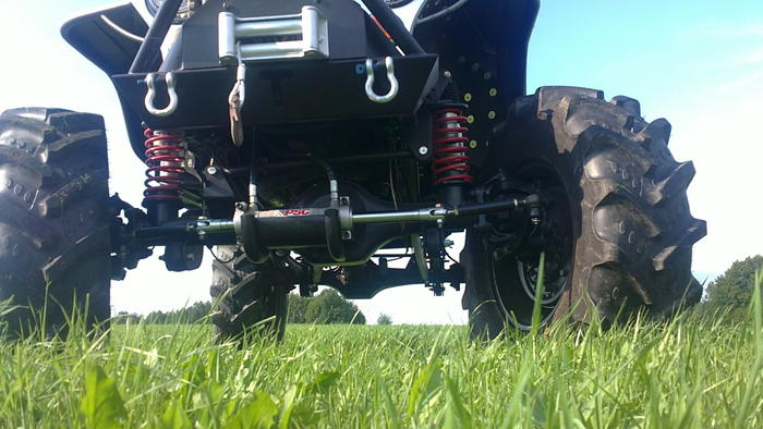

Nach 12 Monatiger Bauzeit darf ich euch jetzt mein Jeep-Mog Projekt vorstellen.
So als erstes ein paar Eckdaten zum Fahrzeug.
Grundfahrzeug: Jeep CJ7
Motor: Grand Cherokee 5,2l V8
Getriebe: ATG vom Grand Cherokee, VTG 231 mit Slip Yoke Umbau
Fahrwerk: Federn orginal Schraubenfedern Jeep TJ Rubicon
Längslenker Mercedes G Modell, Panhardstab Eigenbau
Achsen: Unimog 404
Sperren: Vorn /Hinten Seilzugbetätigung
Lenkung: Vollhydraulisch PSC
Bereifung:AS 320/85-20 ca. 40"
Bremsen:Erst mal Trommel orginal Mog wird aber eventuell
auf Scheibe umgerüstet.
Bauzeit in 12 Monaten mit rund 800 Stunden Arbeit.
Und hier ein paar Bilder.

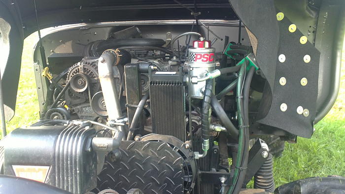

Hast Du das VTG innen verstärkt? Wir haben unseres grade mal mit dem Motor (aber mit höherer Leistung) abgedreht (Ausgangswelle). Unsicher
Die normalen NP 231J sind daher ja eher Medium-Duty VTGs.

Nein ist noch orginal.......
Falls es da Probleme gibt iss ein AtlasII favorisiert.

Wahnsinns-Jeep! War sicher n Riesenaufwand (möchte gar net wissen, wieviel Kohle drin steckt)! Hast die Unimog-Portalachsen und die PSC-Hydrauliklenkung von Tibus-Offroad?

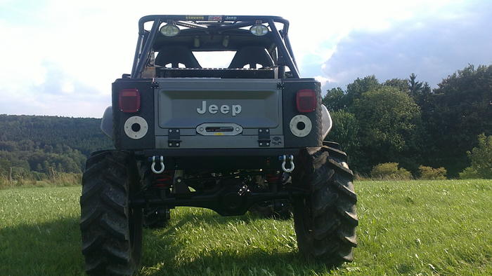

Gefällt mir sehr gut, Wahnsinns-Kiste! Die Endrohre finde ich gelungen - aber die Rückleuchten hättet ihr noch versenken können...
Viel Spaß mit dem Ding!
Nein die Teile sind nicht von der Fa. Tibus.
Achsen sind generalüberholte aus Belgischen Beständen, und die Lenkung
hab ich über einen Süddeutschen Zwischenhändler erworben.

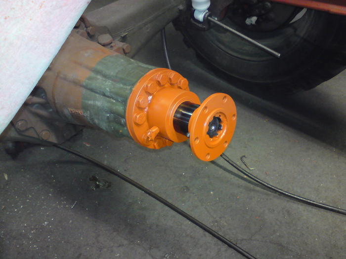

Hallo , Schöner umbau . Wie habt ihr die verbindung von den achsen zu den kardanwellen gemacht ?Gibt es da Bilder ?? Oder habt ihr da ein umbau Kit gekauft ?
Die hat mir ein Freund gedreht:
Gruß Olli
