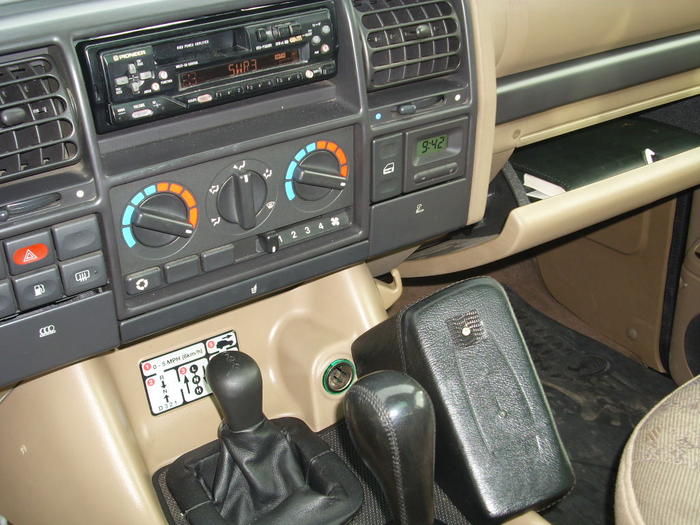

Servus,
kann mir jemand sagen wie man die Instrumententafel beim Discovery 2 TD5 ausbaut, ich wollte die Beleuchtung reparieren bekomme aber die Blende nicht ab. :-(
hab auch schon gegoogelt aber leider nichts gefunden. Danke schon im vorraus für Eure Hilfe.
mfg Roman SJ418
hier noch ein Bild von dem Teil:
4x4 Grüße Roman SJ418

BeitragVerfasst am: 12.08.2010 11:47:31    Titel: Blende
Hallo Roman,
ziehe doch mal die 3 Drehschalter der Heizung ab, darunter sollten Schrauben sitzen. So war´s zumindest beim Disco I. Und wenn der Aschenbecher und die Schalterblende ab sind könnten auch noch Schrauben sein, aber da bin ich mir nicht sicher. Eventuell muss der Radio noch raus.
Grüsse
Frank

BeitragVerfasst am: 12.08.2010 12:05:44    Titel:
Danke an alle,
hab KEIN Handbuch, Drehschalter hab ich abgemacht , waren auch kleine Kreutzschlitzschrauben drunter, aber als ich die ausgeschraubt habe ist nur der Schalten nach hinten gerutscht, Blende ist noch immer fest :-(
hab hinter dem aschenbescher auch 2 schrauben endeckt nur löst sich nichts wenn ich die rausmach, gibts da noch irgendwelche " Klickdinger " die die Blende halten?
Gruß Roman
