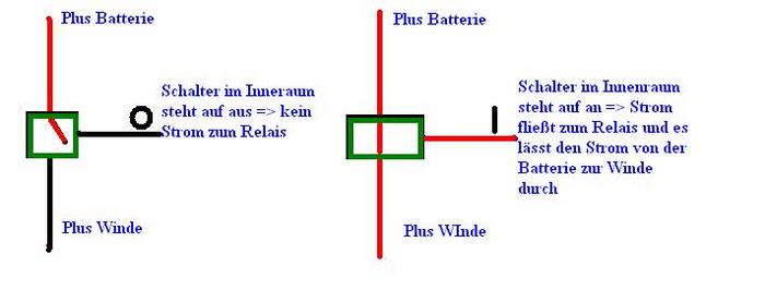

ich suche für meine Auto besser gesagt für die Seilwinde ein Trennrelais, dass ich vom Wagen inneren aus steuern kann. Sprich etwas strom auf das Relais geben und es gibt die Stromversorgung zur Winde frei. Meine geplante installation mit dem Natoknochen ist nicht ganz so toll, weil der blöde knochen im regen und schlamm oxidiert und den dienst verweigert. Das Relais muss nur 400 Ampere aushalten.

Mono- oder Bistabil?
Bitte was? Hau mich, ich bin der Frühling Habe Forstwirt gelernt nicht Elektriker.
Die Seilwinde braucht Maximal 360 Ampere laut Anleitung unter Volllast.
Gruß Marcel

BeitragVerfasst am: 12.08.2010 17:37:06    Titel:
Ein Monostabiles Relais hält seine Position nur mit Strom, ein Bistabiles wechselt mit jedem Impuls seinen Zustand. Ein Trennrelais, was Strom braucht um aufzumachen, könnte halt ne Falle sein, falls es durch blöde Umstände wieder zurückfällt und die Winde nun weiterläuft. Kann bei nem Bi-Stabilen erstmal nicht passieren. Dafür da aber wieder andere Fehlerquellen möglich.
Wenn Krümmel was von Albright hat, dürfte das auf jeden Fall gutes Zeugs sein. Ja

[quote="flashman"]Ein Monostabiles Relais hält seine Position nur mit Strom.... Ein Trennrelais, was Strom braucht um aufzumachen, könnte halt ne Falle sein, falls es durch blöde Umstände wieder zurückfällt und die Winde nun weiterläuft.
[quote]
Aber wenn ich den Strom zum Relais wegnheme sollte das Relais doch den Strom zur Winde unterbrechen. Oder meinst du wenn das Relais festbrennt?

BeitragVerfasst am: 12.08.2010 17:45:18    Titel:
Hi,
bistabil für die Seilwinde ist Quatsch. In der benötigen Leistungsklasse sind die Dinger sauteuer und für Laien fast nicht zu bekommen.
Bistabil bedeutet, daß zum Schalten jeweils nur ein kurzer Stromimpuls nötig ist.
Das Relais bleibt danach im jeweiligen Schaltzustand, wird bei großen Leistungen normalerweise mit Dauermagneten gelöst. Spart Energie.
Macht immer dann Sinn, wenn die betätigten Schaltzeiten sehr lang sind.
Herkömliche monostabile Relais kehren ohne Steuerenergie in ihren ursprünglichen Schaltzustand zurück. Die Albright-Schütze von Krümel sind völlig ok, keine E-Winde schafft Volllast auf Dauer, das passt.
Soll keine Werbung für irgend jemand sein.
Grüße Stephan
BeitragVerfasst am: 12.08.2010 17:48:20    Titel:
Sleepwalker hat folgendes geschrieben:
Moment, im ersten Posting steht die Anforderung umgekehrt. Du willst ein Relais auf das Du Strom gibst, damit es den Strom von der Winde wegnimmt. Also einen Ruhestromkreis. Ohne Steuerspannung fliesst ein Strom durch und mit, wird der Stromkreis gekappt. Darauf bezog ich ja meine Rückfrage.
Du könntest es auch andersrum machen: Ein Relais was zusätzlich zum Windenrelais aktiviert wird und das Du nur anmachst, wenn Du mit der Winde arbeiten willst.

Sleepwalker
Wohnort: Meschede (Sauerland)
...und hat diesen Thread vor 5748 Tagen gestartet!
BeitragVerfasst am: 12.08.2010 18:25:30    Titel:
Meinte damit: Wenn ich Strom aufs Relais gebe fließt Strom zur Winde.
Genau das Suche ich. Ein Relais, was ich irgendwo verstecken kann und ich im Innenraum nur einen kleinen schalter habe mit dem ich strom auf das versteckte Relais geben kann und es dann Strom zur Winde gibt.

BeitragVerfasst am: 13.08.2010 08:30:22    Titel:
Bin auch grad auf der suche nach sowas.
Was sind das eigentlich für Relais die in der windensteuerung selbst verbaut sind?
so ein HORN ersatzrelais gibts schon für 40 euro auf ebay. kann ich so eines als NOT-AUS schalter verwenden? Unsicher
Wär ne sehr günstige lösung im vergleich zu nem "normalen" Relais das mehr als das doppelte kostet wenn es die Leistung abkönnen soll.
mfg
Fuxl
BeitragVerfasst am: 13.08.2010 09:24:00    Titel:
Theoretisch würde man wohl sagen "klar, kannst auch ein Horn Relais nehmen". Aber nachdem wir nun schon zwei davon verbraucht haben, eines davon klebte fest (!) und die Winde spulte immer weiter, sag ich lieber: Entweder ein Sicherheitsschalter oder ein richtig gutes Relais, was dann auf keinen Fall kleben bleibt. Sonst ist die Erfüllung des Sicherheitsanspruchs nicht wirklich gegeben.
