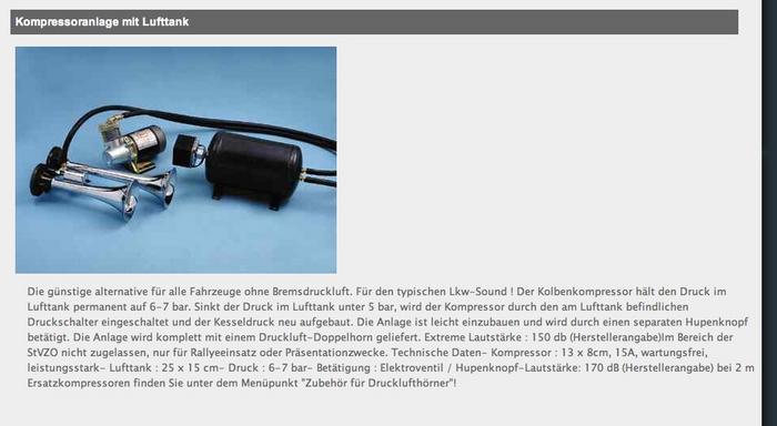

BeitragVerfasst am: 14.08.2010 19:23:33    Titel:
z.B. diese Teile machen echt Musik
zwar etwas schwierig in den PKW zu integrieren, blasen dafür aber jeden A380 von der Startbahn. Als Größenvergleich ein Handelsübliches Grundnahrungsbehältnis.
