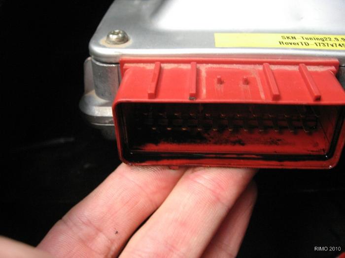

So ... bissl schlauer bin ich schon geworden. Die Pumpe rennt, wenn ich das Relais überbrücke ... also muss es etwas mit dem Schaltstrom zu tun haben (bin leider eine elektrische Niete).
Beim Steuergerät hab ich entdeckt, dass etwas Öl im roten Stecker steht ... ich weiß aber nicht, ob das etwas mit meinem Problem zu tun hat.
BeitragVerfasst am: 02.08.2010 19:00:21    Titel:
Das ist ein CKI - Common known issue. Öl läuft vom Motor den Kabelbaum zurück ins Steuergerät und führt zu Problemen. Ja

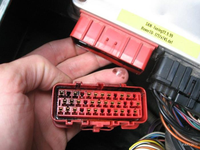

BeitragVerfasst am: 03.08.2010 08:51:50    Titel:
ich hatte auch das Kabelbaum-Öl-Problem. Ich hatte damals den oberen, kurzen Kabelbaum getauscht (ca 70,- Euro) und den großen Kabelbaum gründlich gespült, bis nichts schwarzes mehr nachtropfte. Seither ist Ruhe.

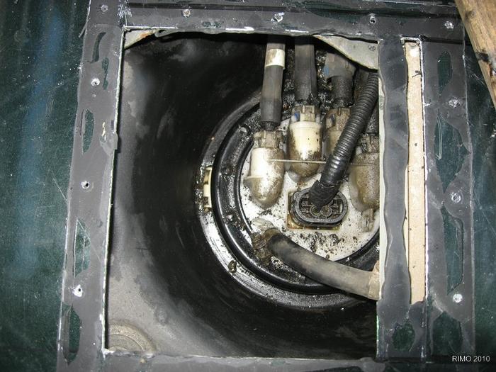

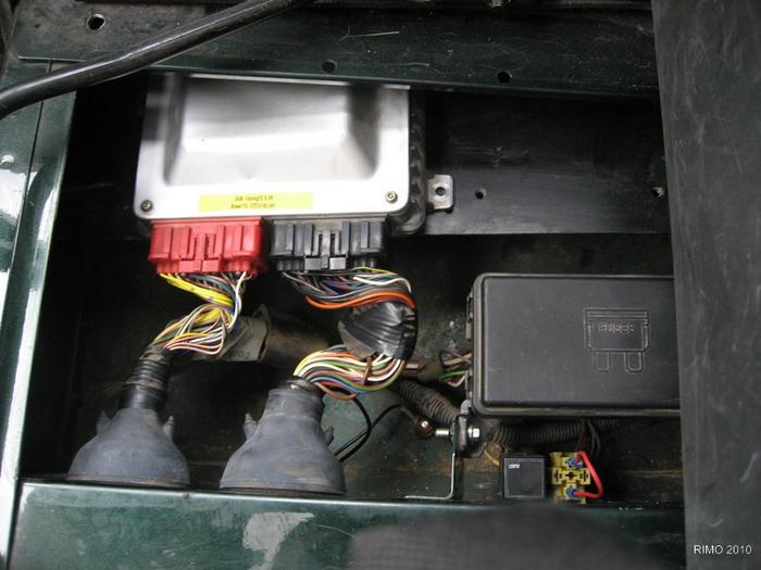

Und weil ich weiß, dass so ein Thread für alle, die gemütlich in ihren Sesseln zuhause sitzen, eher langweilig ist ... hab ich euch paar Fotos mitgebracht.
Kleine Öffnung über der Spritpumpe
Größere Öffnung über der Spritpumpe - geht schneller als Tank ausbauen
Steuergerät und so...
Öl im Stecker vom Steuergerät
Öl im Stecker vom Kabelbaum

Der kurze Kabelbaum IST DIE URSACHE, die behoben werden muss. Dieser ist schlecht abgedichtet bei den Baujahren um 2000.
Lediglich der Zyl-Kopfdeckel muss runter, da der Kabelbaum da drin ist.
