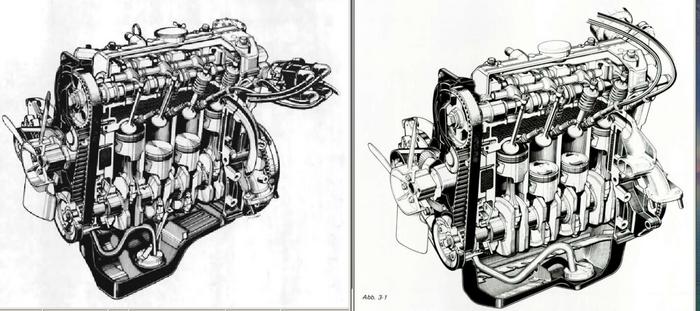

BeitragVerfasst am: 23.08.2010 02:40:10    Titel:
der SJ hatte immer 33kw/45PS
den LJ gabs mit 28kw/38PS
vergleiche einfach mal die Motoren mit dem Bild, vielleicht wurde ja mal der Motor getauscht gegen den vom LJ
links der LJ rechts der SJ
größter Unterschied die Beule in der Ölwanne und sitz vom Verteiler
Gruß Mani

BeitragVerfasst am: 23.08.2010 10:20:16    Titel:
Nicht ganz richtig, der 410 hat 45 PS, der 413 hat 1.3 und 64 PS.

BeitragVerfasst am: 24.08.2010 01:02:29    Titel:
Die "Elli" hatte 29kW, aber woll mer mal ned päpstlicher sein als der Papst. :)
LJ-Motor im SJ kann ich mir ned wirklich vorstellen, außer die Ölwanne und
dementsprechend ihr Innenleben wurden auch auf SJ geändert (damit die Achse ned anschlägt),
wobei sie dann aber als Erkennungsmerkmal wegfällt.
