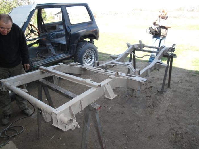

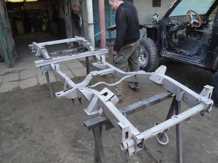

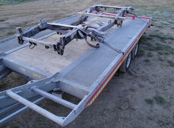

Bin gerade dabei meinen 93er Samurai von Grund auf neu auzubauen und möchte auch auf ein wenig am aktuellen Stand der Dinge halten.

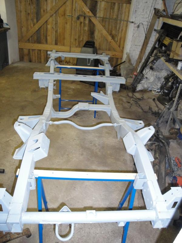

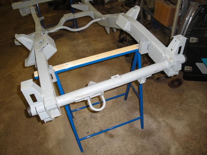

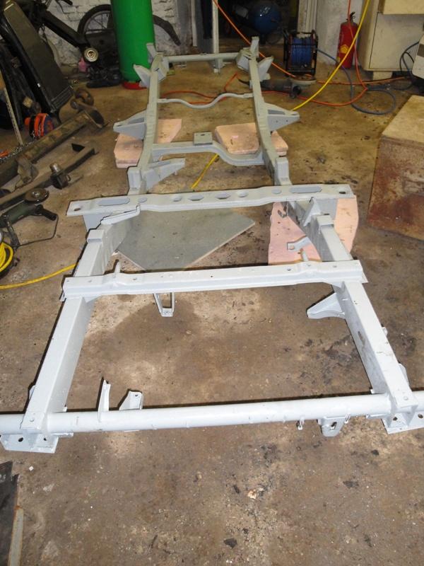

Am Wochenende habe ich einmal den Rahmen Sandstrahlen lassen.
Vor dem Strahlen,
und do sieht das ganze danach aus,

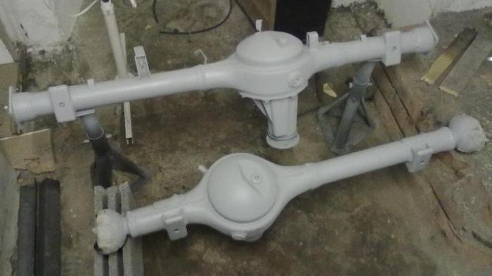

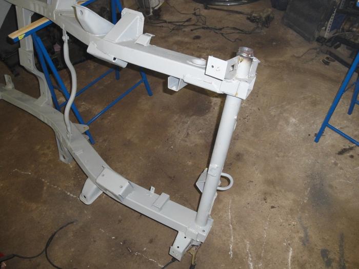

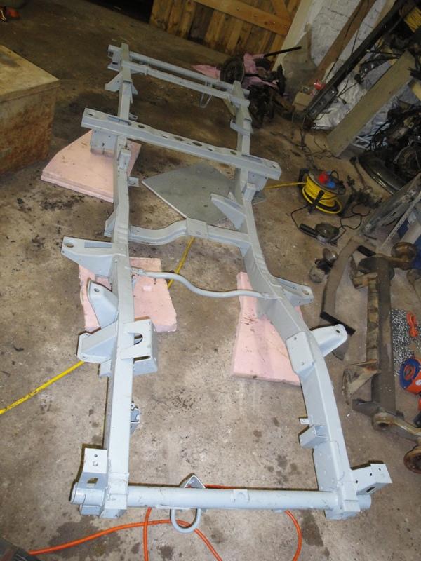

grundiert und wieder zurück in meiner Werkstatt
und damit die Achsen nicht so farblos aussehen

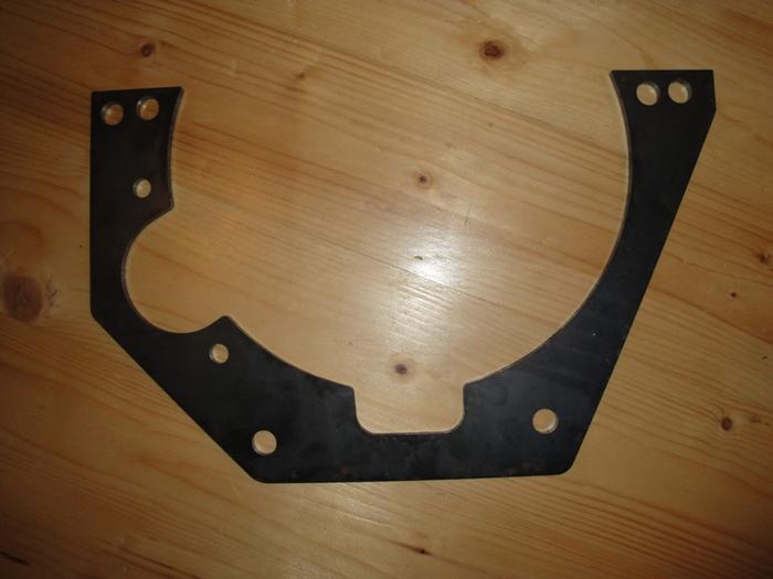

Hab bis jetzt nur die 2 Imbusschrauben welche unten bei der Getriebeglocke rein kommen.
Aber Motor habe ich eh auch noch keinen dazu.

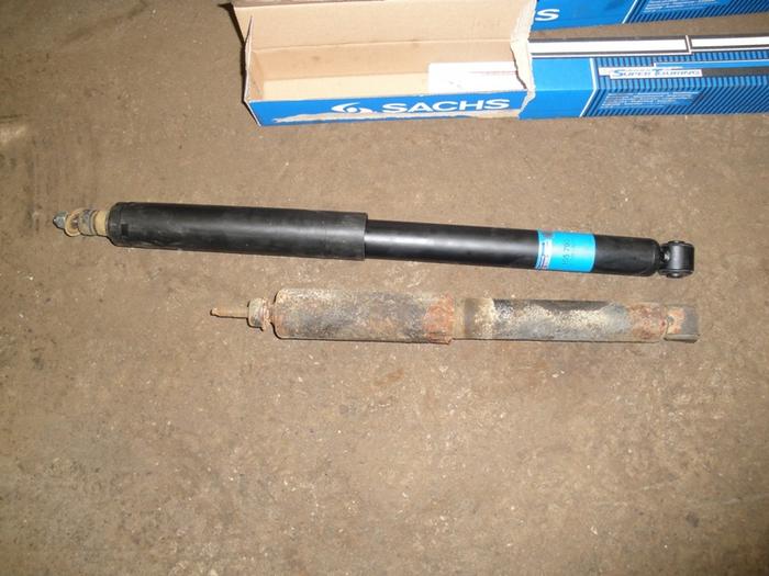

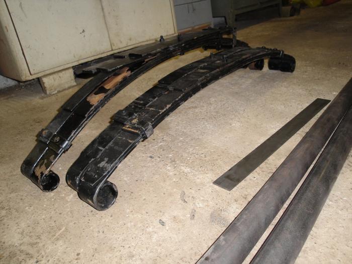

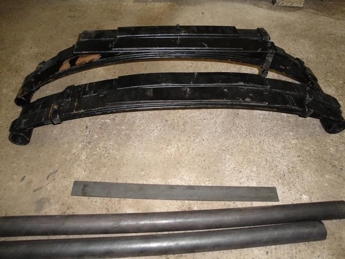

Am Sonntag wieder Teile für das Update bei meinem Susi geholt:
Blattfedern +50mm
Hinten 5 Lagen
Vorne 4 Lagen

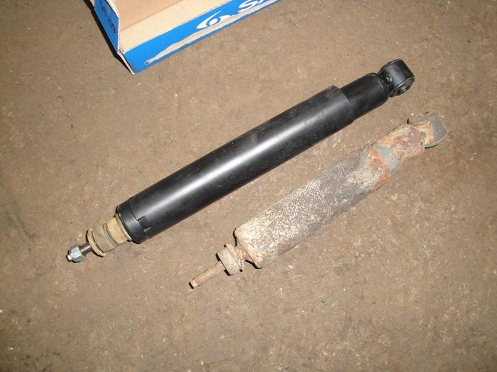

Stoßdämpfer für vorne:
Eingefahren:
Ausgzogen:

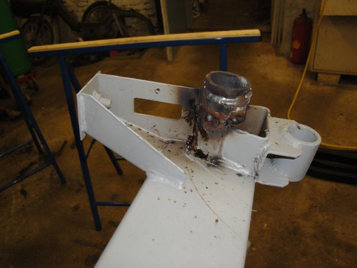

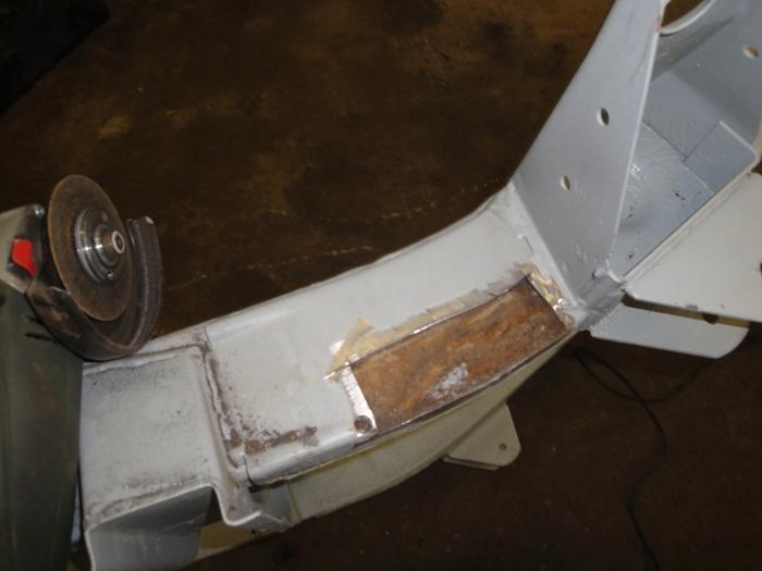

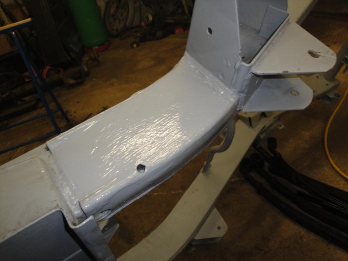

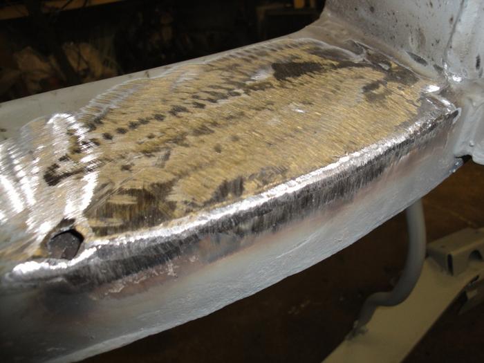

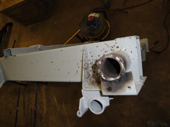

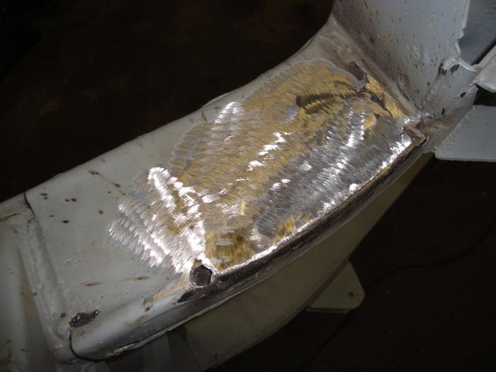

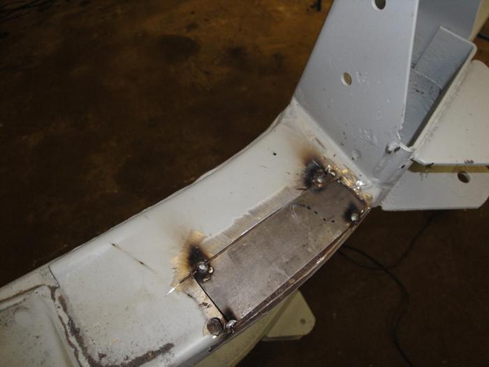

Gestern war dann das Beseitigen von Durchrostungen am Rahmen an der Reihe...
Paar Bilderchen vom Rahmen...

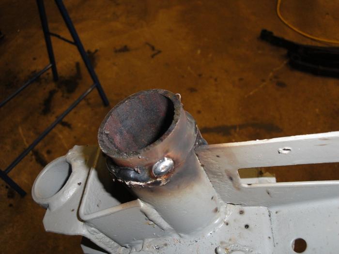

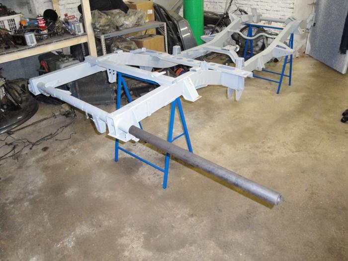

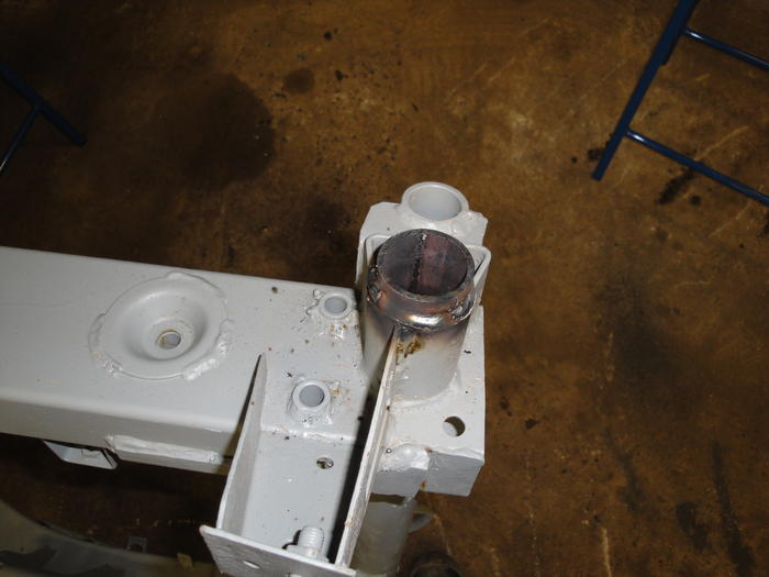

Hab mir dann eingebildet die Rohre vorne und hinten zu verstärken...
Will jetzt aber keine Diskussion über die Sinnhaftigkeit anfangen.

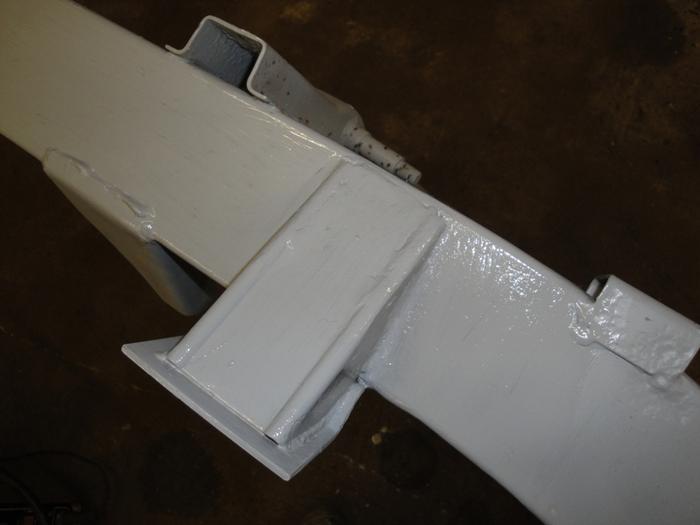

BeitragVerfasst am: 13.04.2010 19:30:39    Titel:
Jetzt noch die Schweißnähte bei den Rohren verschleifen und abwarten das ich endlich mein Paket mit dem Por15 bekomme.
Danach kann es endlich ans Fahrwerk einbauen gehen YES YES

BeitragVerfasst am: 22.04.2010 22:36:23    Titel:

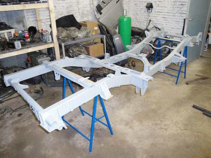

Gestern ist nach langem warten endlich mein Paket mit dem POR15 gekommen.
Heute mal einen Testanstrich gemacht, hoffentlich verträgt es sich mit der Haftgrundierung dann ist morgen der ganze Rahmen an der Reihe.

Ich hab an einem Vitara gesehen das diese Rohre durchaus Sinn machen!! YES YES
Viel Glück uns Spaß noch beim Aufbau
