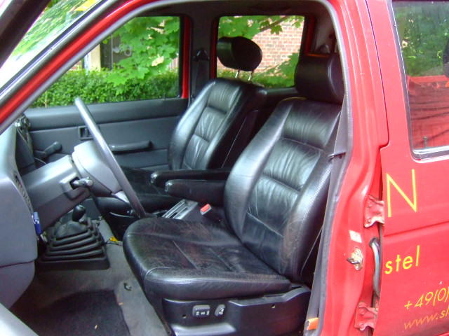

BeitragVerfasst am: 01.09.2010 22:53:04    Titel:
ich hab' Sitze aus 'nem 7er BMW drinne, passten allerdings überhaupt nicht, der Umbauaufwand war enorm, hat sich aber gelohnt. YES
Die Sitze haben mehr Elektonik drinne als der gesamte restliche Wagen,
- und eigentlich müsste ich ein neues Leergewicht eintragen lassen! rotfl
gruß, Stephan
