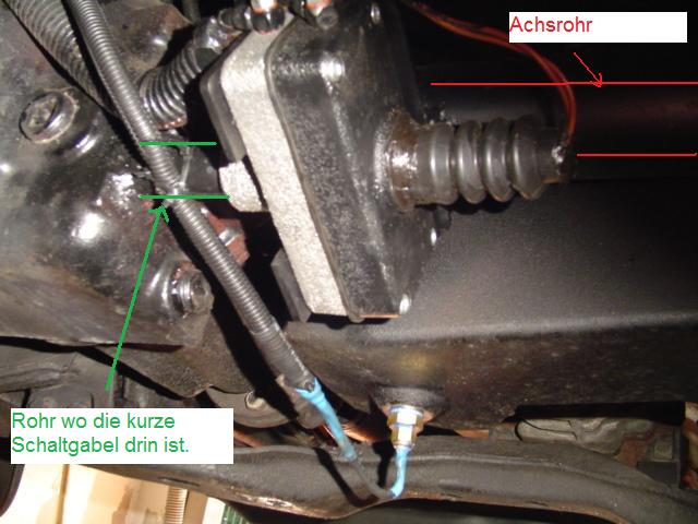

..will deinen Verkaufsthread nicht highjacken, aber wenn du die Sperre nur verkaufen willst, weil es nicht "gehen" sollte Hau mich, ich bin der Frühling wegen dem Platz..schau mal... Grins
bei mir schaut das so aus Supi und da is es auch schxxxxeng drin da unten.. Nee, oder?
geht und funktioniert schon seid Jahren einwandfrei. Unterdruckbehälter kannste dann da hinbauen wo Platz ist. Ja oder nah an die Sperre im oberen bereich des Motorraums Ja

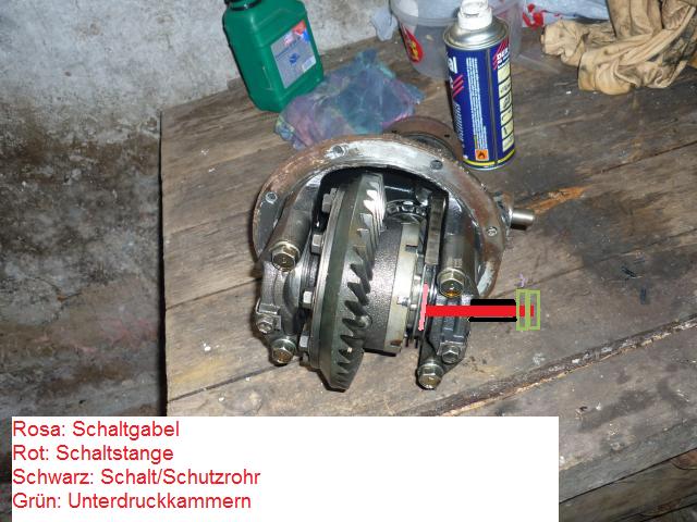

dein Bild, mal bissel bemalt:
meine Offrotecsperre/jetzt modifizierte 4x4-CC-Sperre
geht auch auf engstem Raum. Man muss nur das Schaltrohr, Schaltstange anpassen, von der Länge. Dann ein Halter z.B. an das Achsrohr schweissen. Dann bei dir ein 8mm Flachstahlstreifen drunter u. auch am Achsrohr anschweissen, das der U-Kammer nichts passiert. Brauch ich vorne bei mir nicht so ein 8mm Stahlstreifen als U-Kammerschutz, da ich ein Unterfahrschutz habe. Also das geht schon Zwinker
wenn es deine Jungs nicht hinbekommen sollten, mal wertfrei gesagt, dann ruf mal die Jungs an:
www.4x4customcars.de
die bekommen das funktionsfähig eingebaut. Da gibt es Möglichkeiten Ja
PS: is halb so wild, alles ausmessen, Loch in den Metalldeckel, Schaltrohr hinhalten und anheften, Schaltstange anpassen (Länge), U-Kammern dran, U-Kammerhalter und Versorgungsleitungen, E-Einrückkontakt dran. Funktion prüfen... Supi
wenn ok, Schaltrohr mit Diffdeckel verschweissen..usw.. Zwinker

Das ganze Diffgehäuse ist auch schon speziell. Mit Bohrung für die Schaltgabel.
Verzahnung ist eine 26er
