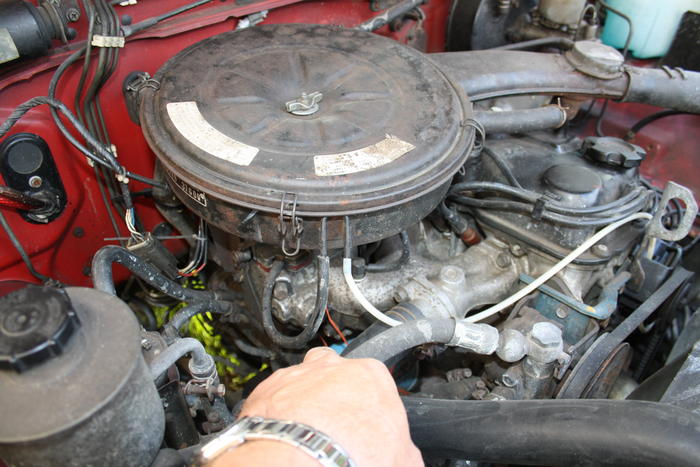

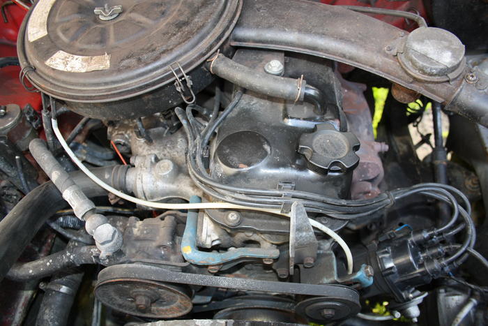

Mal ein erstes Bild vom Anfang des Unterdruckschlauchpuzzles.
Unten der Schlauch auf dem Ansaugkrümmer geht über das Metallrährchen zwischen Motor und Kühler an die Unterdruckdose des Zündverteilers. Ein paar Zweifel habe ich schon, dass das richtig ist, weil der Schlauch auf dem warmen Teil liegt und scheuert.

Winke Winke Ja das mit dem Unterbrecherkontakt is Ärgerlich,is aber schomn öfter passiert Grins
Fotos folgen,hoff das noch jemand da is der diese verohrung besser kennt Ja

Winke Winke So sieht meine Verkablung aus und es Funzt Gut so Ja
Bin gespannt ob noch jemand eine Idee oder Fotos hatt YES

BeitragVerfasst am: 09.08.2010 14:38:46    Titel:
Hmm, macht das einen Unterschied? Was ist denn original? Funktionieren tut ja beides!
Ich mach nacher mal Fotos von der Szenerie unter dem Luftfilter. Vielleicht habe ich da auch einen Dreher drin.
