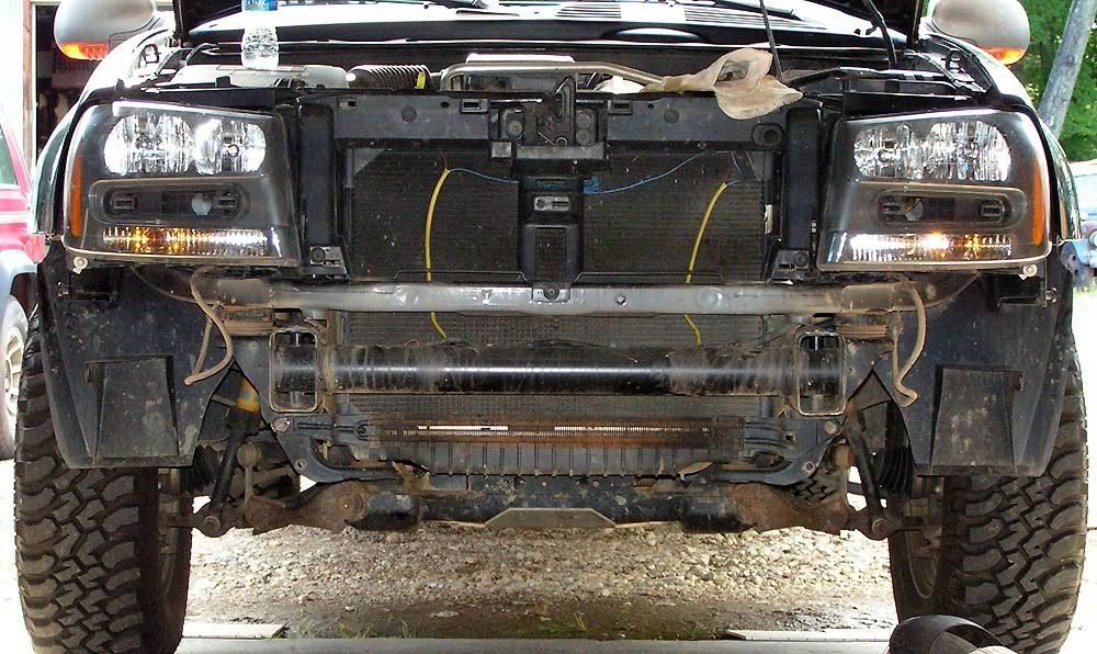

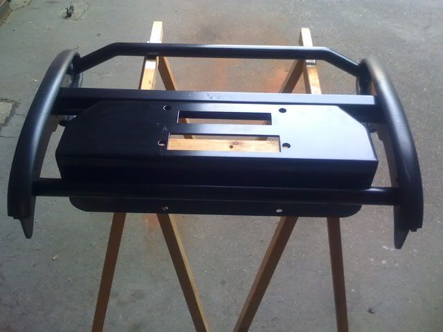

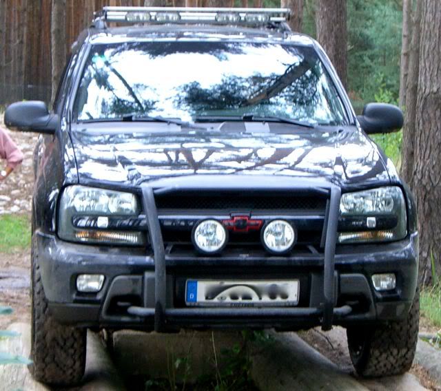

vielleicht kann der Eine oder Andere mir hier bei meiner Entscheidung etwas behilflich sein. Ich fahre einen Chevrolet Trailblazer Bj. 2002 und möchte an dem vorderen Bügel eine Windenaufnahme befesteigen. Folgende Bilder dazu:
Auto:
Rahmen:
Frontbügel:
[/img]
Die Aufnahmeplatte für die Winde könnte im Frontbügel unten ode roben montiert werden. Was wäre Eurer Meinung nach besser?

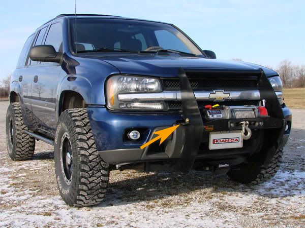

Unten wäre die Bedienung sicherlich etwas eingeschränkt, dafür wäre aber die Winde nicht sofort sichtbar. Da die Halterungen zu dem Bügel zu schwach sind müßten noch zusätzliche Halter vom Rahmen zum Frontbügel angefertigt werden.
Beispiel wie z.B. hier:

Hmm, das sieht irgendwie anders aus wie bei mir, sonst hätte ich gesagt du kannst bei mir abschauen...
Ich würde auf jeden Fall schauen dass du die Winde möglichst am Rahmen befestigst, oder massiv an den Frontbügel. Ich würde eine Schablone aus Sperrholz machen und dann einfach mal zu einem kleineren Metallbauer fahren, die machen sowas normalerweise schon wenn sie net gerade ausgebucht sind...
