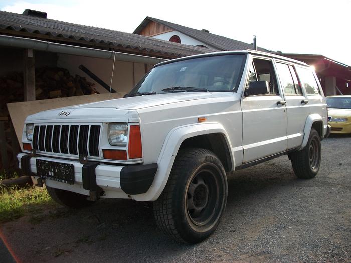

das isser
kurze erklärung zur namensgebung: als ich die haube aufgemacht haben stand auf der batterie princess drauf und naja wenns schon draufsteht dann heißt meine karre halt so rotfl
fröhliche sachen:
-motor ist bis auf die entlüftung am zylinderkopfdeckel trocken
-getriebe und verteilergetriebe soweit ich gesehen habe auch ziemlich trocken
-es war ein kompletter dichtsatz für die servopumpe dabei
-4 türen in wagenfarbe waren auch mit dabei (an einer der hintertüren ein wenig flügrost)
schlechte sachen:
-motor hat 380.000 km drauf
-servopumpe ölt ziemlich

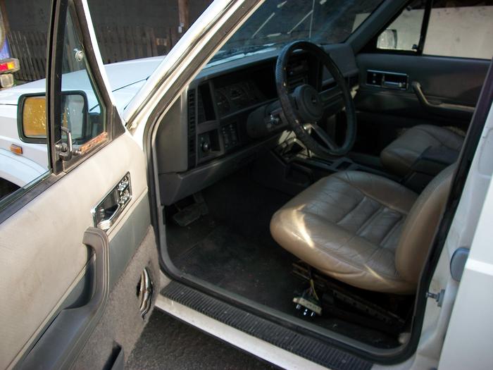

-stromversorgung zur sitzverstellung fahrer- und beifahrerseite funzt nicht
-diverse stecker im motorraum sind abgesteckt
-generell ziemliches kabelgedöns im motorraum (aus original- und zusatzkabel)
-türen allesamt rosti
-kein zündschlüssen vorhanden (startet aber sowieso ohne)
-zentralverriegelung spint (der vorbesitzer hat gesagt da ist so ne führung in den türen eingerostet, sollte bei den anderen türen nicht so sein)
-motor stirbt ab und zu ab wenn ich zur kreuzung rolle
-radio geht nicht
-spritzdüse vorne ging nicht (schon behoben und wie soll es anders sein war ein elektrikproblem)
-spritzdüse hinten geht nicht
-lautsprecher fahrerseite fehlt
-drehzahlmesser geht nicht
-tankanzeige geht nicht
-voltanzeige geht nicht
-temperaturanzeige geht glaub ich auch nicht (weil zeigt komischerweise über 125°C an)
ja ich glaub das wars, aber ich hab ihn billig gekriegt und er fährt Vertrau mir
sollte ich mir sorgen machen weil da viel mehr schlechtes als gutes steht... neeee des past schon rotfl

wenn deine Armaturen Mist anzeigen ist eine Sicherung durch, unten links im Fußraum. Empfiehlt sich alle Sicherungssteckplätze sammt Sicherungen zu entkeimen/durchzumessen.
Unten links Fußraum, Motorraum Zentralelektrik.
Wenn deine Sitze nicht gehen ist meist der Verteiler unter dem Teppich unter der Mittelkonsole in höhe Vorderkante Sitze verrottet
