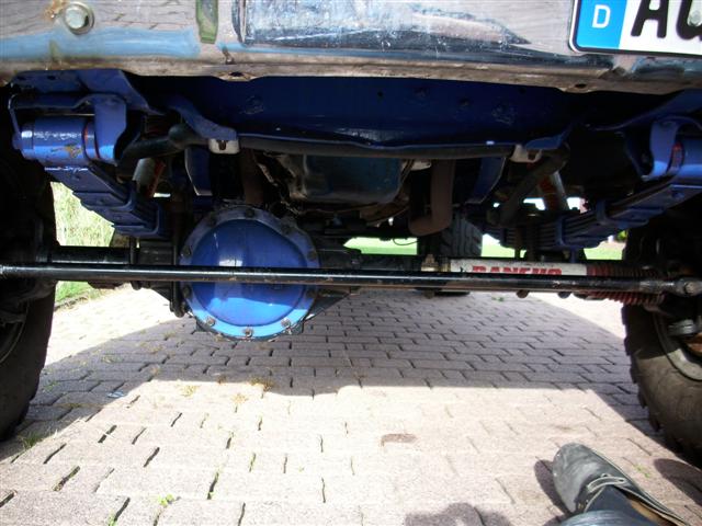

wie schon erwähnt habe ich mein allrad wieder angeschlossen,
habe nun aber festgestellt das die fahrerseite nicht greift
d.h. ich kann auf der beifahrerseite die freilaufnarbe fast einmal drehen
und dann funzt das , auf der fahrerseite kann ich nur ca. ein viertel schlag
machen und da rastet nichts ein
war damit schon bei einem kollegen ( kfz-mechaniker )
der meinte es liegt nicht an der narbe , sondern das die steckachse wohl
gebrochen wäre
nun habe ich hier schon viel von verschiedenen achsen gelesen
und bin mir nicht sicher was ich da überhaupt drunter habe
vieleicht kann mir da jemand helfen
( größe der steckachse oder sogar händler )
hier mal ein paar bilder:
Gruß: Bohne

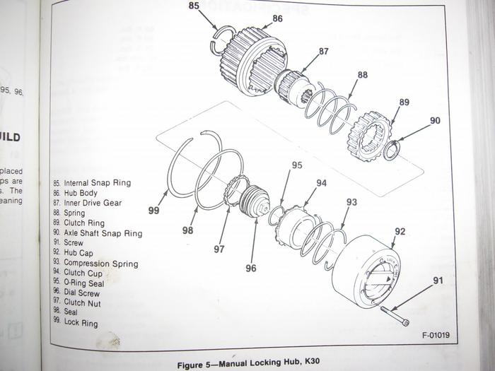

Hallo erstmal das Ding heisst Nabe!!
dann feststellen obs die Steckachsen sind, Gehäuse der Verriegelung NR 91- 99 abschrauben , Innenleben der rest der Zeichnung raus, dann kann man die Steckachse sehen, Vorderachse aufbocken, an der Kardanwelle drehen wenn sich dann die Steckachsen nicht drehen dann kann man über neue Steckachsen nachdenken.
deine Achse wird wohl eine GM 12 Bolt sein, Zähl die Schraubenköpfe am Differentialdeckel sollten zwölf sein

danke auch noch mal für die zeichnung , echt super von dir Respekt
du meinst die bolzen zählen ?
dann sollte es ja eine GM 10 sein oder?
