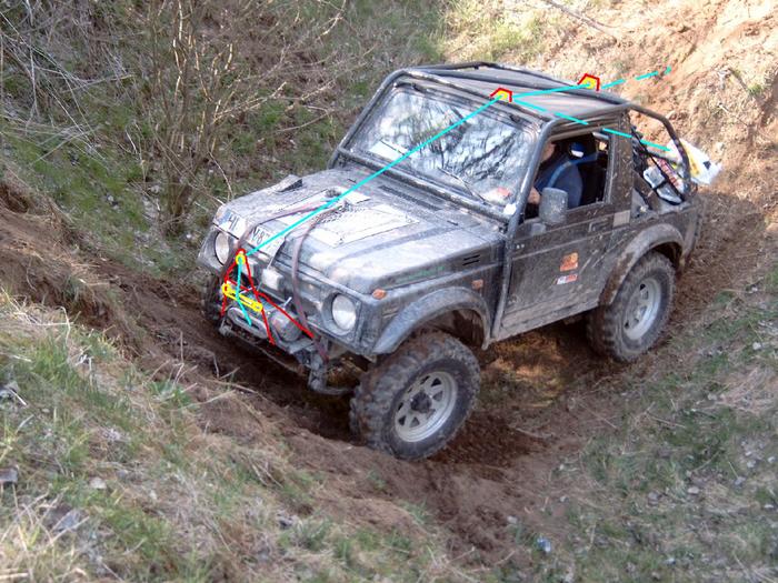

hat das jemand schon mal gemacht, und kann was dazu sagen?
ideen dazu?
also die Winde (vorne) (zB übers dach) zurückgelenkt zum ablassen und rückwärtsbergen...

BeitragVerfasst am: 23.08.2010 10:20:27    Titel:
warum klappte das zum rückwärtsbergen nicht gut?
das müsste doch auch überm auto gehen, vorrausgesetzt käfig und "3ecks-ramme" sind steif genug...
hab eine skizze am bild gemacht
blau= seil
gelb= rolle oder trichter
rot= rohr

BeitragVerfasst am: 23.08.2010 10:34:50    Titel:
Das Auto wird dadurch ja nicht nur nach hinten gezogen sondern auch nach unten gedrückt. Könnte mir vorstellen das es da Probleme gibt weil es eventuell noch tiefer versinkt.

BeitragVerfasst am: 23.08.2010 10:46:25    Titel:
in den wenigen fällen, wo ich bisher eine heckwinde gebraucht hätte, war das auto immer "unten" und nie oben. also unten im matschloch und aus irgendwelchen gründen ging es nach vorne nicht mehr, und nach hinten/ zurück gings hoch.
ich stell mir vor, dass es hauptsächlich vorne in die federn runtergedrückt wird, hinten eventuell garnicht mal so dolle, wenn überhaupt. schließlich ist der letzte trichterausgang nach hinten in der mitte oben und nicht hinten unten. und auf dem letzten trichterausgang liegt auch kaum umlenkkraft, die ist zu 80% vorne.
wenn das so wäre und er nur vorne in die federn geht, könnte man das heck doch schön nach hinten oben rausziehen.

BeitragVerfasst am: 23.08.2010 10:56:50    Titel:
Trotzdem halt ich obenrum schon rein aus Stabilitäts- und Verwindungsgründen für eher unsinnig als untenrum...

BeitragVerfasst am: 23.08.2010 14:53:46    Titel:
ich stell mir vor, dass es hauptsächlich vorne in die federn runtergedrückt wird, ...
genau andersrum. Wenn du hinten oben ziehst, dann entlastest du den Wagen vorne. Wieso sollte nach hinten anders wie nach vorne sein? Nach deiner Theorie müsste ja eine Topwinch alles erschlagen.

BeitragVerfasst am: 23.08.2010 15:09:31    Titel:
wenn das so ist, wird der wagen ja auch nicht nach unten gedrückt, wenn ich nach hinten oben ziehe.
der letzte seilausgang ist ja auch eher in der mitte oben als hinten.
also sind die umlenkkräfte dabei egal? Unsicher
kommt es nur auf den seilausgang an? Unsicher
Unsicher versteh ich nicht... Unsicher was erschlagen? Unsicher
ich hab eigentlich garkeine theorie. über seilumlenkung fang ich gerade erst an, mir gedanken zu machen.

BeitragVerfasst am: 23.08.2010 15:17:35    Titel:
ach, ich glaub ich hab den denkfehler.
solange das seil am ausgang nach oben oder gerade führt, wird das auto auch nicht nach unten gedrückt. die umlenkkräfte sind egal, weil die Winde ja keine verbindung zum vorderen boden hat, sondern die umlenkkräfte werden alleine von der vorderen halterung getragen.
stimmt das jetzt so?
was mich an der unterflur-variante echt stört:
bei sowas im tiefen schlamm (am besten sogar noch zwischen den rahmenträgern... Wut ) das seil durchzufummeln... Nee, oder?

BeitragVerfasst am: 23.08.2010 17:51:12    Titel:
wenn das Seil oben rum gehen soll, dann entsteht ein Drehmoment im Auto, dass die HA nach unten drückt, würde ich jetzt mal behaupten. Wie groß & schlimm das ist - keine Ahnung.
Wieso nicht die Winde nach hinten ausrichten, hinten Umlenken also 2x durchs Auto, hinten die Umlenkung zum aushängen, Vorne stabile Befestigung für das Seil => halbe Geschwindigkeit nach Hinten, nomal nach Vorne.
*ich hab keine Winde im Auto und kaum praktische Erfahrung, nur so by the way...
edit:
wenn das Seil über das Auto geführt wird, hinter dem Auto wieder nach unten, bis auf Höhe Winde gibt es keinen Hebelarm mehr -> kein Moment mehr. Nur große Kräfte in der Konstruktion...

BeitragVerfasst am: 23.08.2010 19:00:18    Titel:
ich würde ienfach mal mit einen 2,ten Fahrzeug an dem letzten punkt deiner skitze ansetzen dan siehst ja was sich wo runter oder hochdrückt

BeitragVerfasst am: 23.08.2010 19:40:08    Titel:
@grubber
Warum nicht gleich richtig machen ??
Setz die Winde hinter die Sitzreihe, so daß sie nach hinten geht.
In die Hecktraverse setzt du eine Umlenkrolle, damit das Seil nach vorne geht.
Dann führst du das Seil vorne raus.
Damit kannst du
A: normal nach vorne ziehen.
B: vorne das Seil verkeilen und dann hinten die Umlenkrolle samt Seil rausnehmen.
Ergebnis: einfache Last nach vorne zu ziehen und doppelte nach hinten.
Das Seil wird dabei unter dem Auto entlang geführt.
